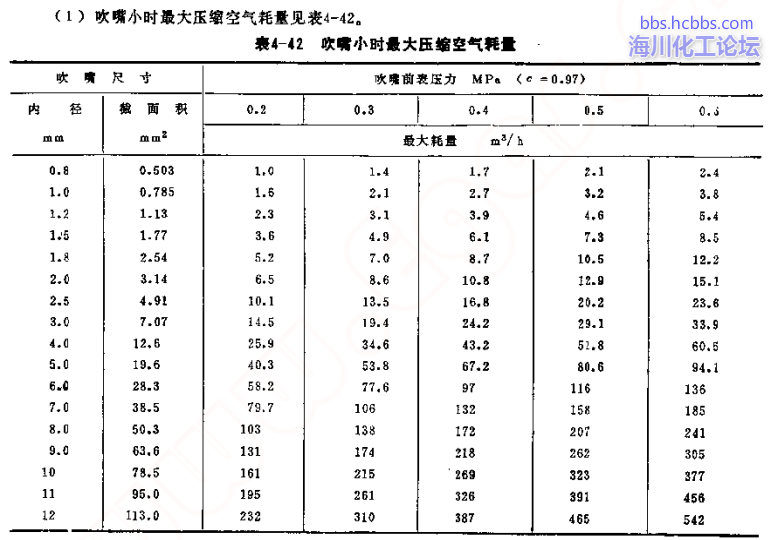

[讨论] 请大家看看这个吹嘴最大耗气量是怎么计算出来的呢?
2.9K |2
yggswlVIP会员 VIP会员 | 显示全部楼层 |阅读模式       最后访问IP山西省
加入千万工业人行列
发表于 2017-1-6 10:42:16
goldliyang + 3 发起议题
当前内容由会员用户名 yggswl 发布!权益归其或其声明的所有人所有 仅代表其个人观点, 仅供个人学习、研究之用。
yggswl楼主 VIP会员 VIP会员 | 显示全部楼层       最后访问IP山西省
请问谁有这方面计算的书籍?
发表于 2017-1-6 10:50:09
我算了下,所有的工况流量基本都是190米/秒
