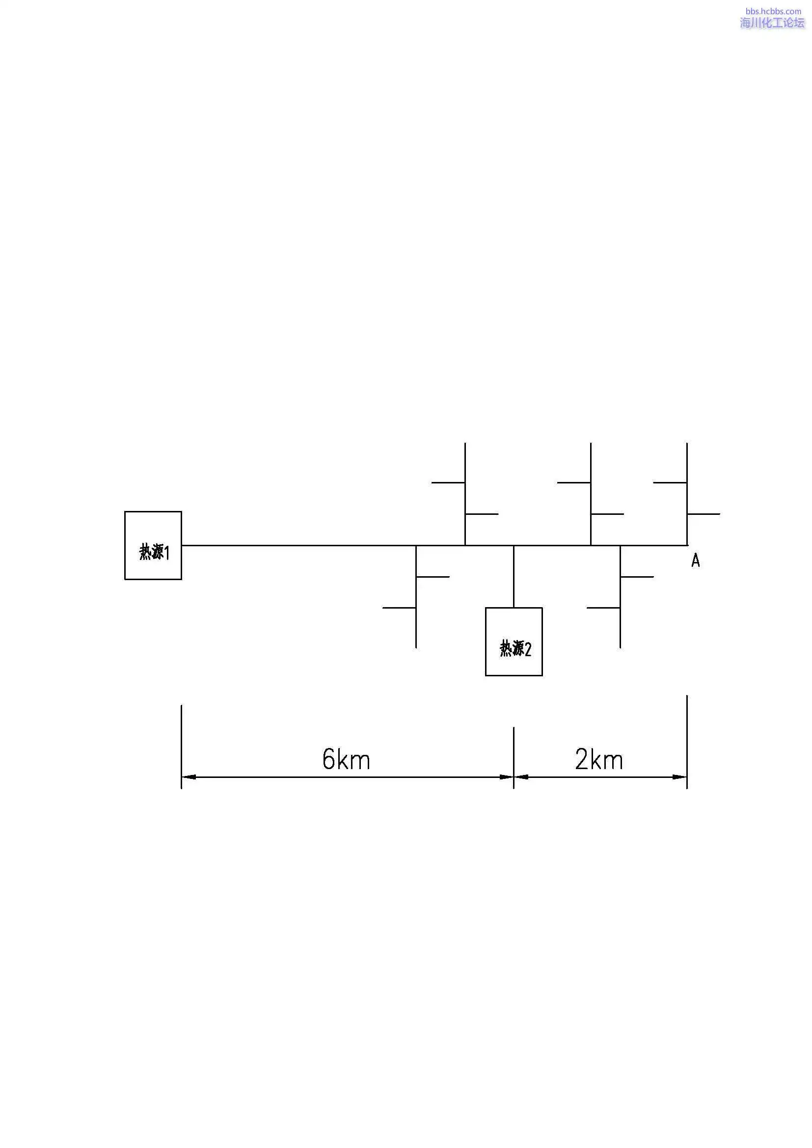

两个热源联网运行,系统定压点i设在热源1循环泵入口,定压压力0.3MPa,平面位置见下图,管网阻力损失为50Pa/m计算,要求干线末端A点供回水压差为0.2MPa,热源1循环水流量为1000m3/h,热源2循环水流量为600m3/h,计算热源2供回水压差,并绘制干线水压图。

这个同样在我之前的帖子里有计算分析如下 1、水压线定压点0.3MPa,位置在热源1的水泵入口,所以热源1处低点压力0.3MPa 2、管阻50Pa/m,热源1到A点距离8km,总压差50*8=400kPa=0.4MPa回水线应该A点的回水压力比热  详情 回复 发表于 2015-8-3 16:46

这个同样在我之前的帖子里有计算分析如下
2、管阻50Pa/m,热源1到A点距离8km,总压差50*8=400kPa=0.4MPa回水线应该A点的回水压力比热源1的回水压力大,所以A点回水压力0.3+0.4=0.7MPa
3、A点进回水压差0.2MPa,所以A点进水压力0.7+0.2=0.9MPa
4、热源1点到A点的管阻还是0.4MPa,所以热源1点的供水压力0.9+0.4=1.3MPa
5、将这4个点,按照图示的相对横坐标位置标记出来,拉成一个横过来的等腰梯形,就是水压图了
6、按照等比例计算,热源1到热源2的单程管道阻力=50*6=0.3MPa,热源2的回水压力=0.3+0.3=0.6MPa,热源2供水压力1.3-0.3=1MPa,热源2的供回水压差=1-0.6=0.4MPa
发表于 2015-8-3 16:46:29

谢谢你的回答,还有个问题就是水压图那题不考虑双热源运行时的水压图变化吗,
发表于 2015-8-3 19:10:43
实践来说有热源一般会有水泵提升供回水压差,但是题目里没有提这个,就不能随便附加条件。题目里可能会有没用的条件(比如这里的流量)但是不能随便添加条件。  详情 回复 发表于 2015-8-4 08:25
发表于 2015-8-4 08:25:48
平淡石 + 5 深入讨论
