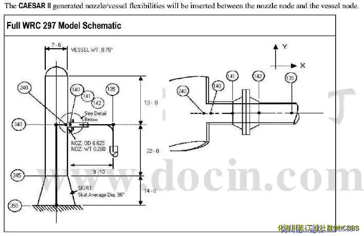

请问关于设备的管口输入是作为设备的一部分吗
0重量的一个直管段伸出,然后在与设备管口接入的一段直管上添加设备管口参数WRC297是吗
这是之前在论坛上一位同仁做的模拟,感觉他就是这么处理的
设备管口的一对法兰需要单独输入吗
哪位高手解答下
PS 图片是从一份CAESAR II 英文教程上截下来的,感觉好复杂,是不是连管嘴上的法兰需要单独模拟

1. 0重量刚性件是模拟设备的周向收缩,从设备中心线到设备外径长度;
2. 法兰是根据实际情况模拟的。

那么设备管嘴的模拟就是从CNODE 0重量刚性件开始,接一段设备管嘴长的管子(不包括管嘴法兰厚度和长度),同时WRC297设备管嘴参数;之后模拟模拟管嘴法兰及与相配对的另一块法兰,是吗?

是的,WRC297也是这样描述的。但也见过把这个CNODE点设置在法兰连接处的。

管口受力点在140,也就是anc240的那个点,所以法兰可以作为管道的一部分,考虑是否模拟进去。

我之前模拟设备管嘴的时候都是输入WRC297参数后,忽略管嘴法兰的模拟
发表于 2015-1-4 09:46:51
路行天下 + 3 积极参与
joinbeing楼主 VIP会员 VIP会员 | 显示全部楼层       最后访问IP江苏省
还有就是模拟的顺序,在示例中它是先将设备管嘴和伸出的直管段当做一段模拟(135-140),然后反方向的再模拟管嘴及管嘴法兰和配对法兰(140-141,141-142)

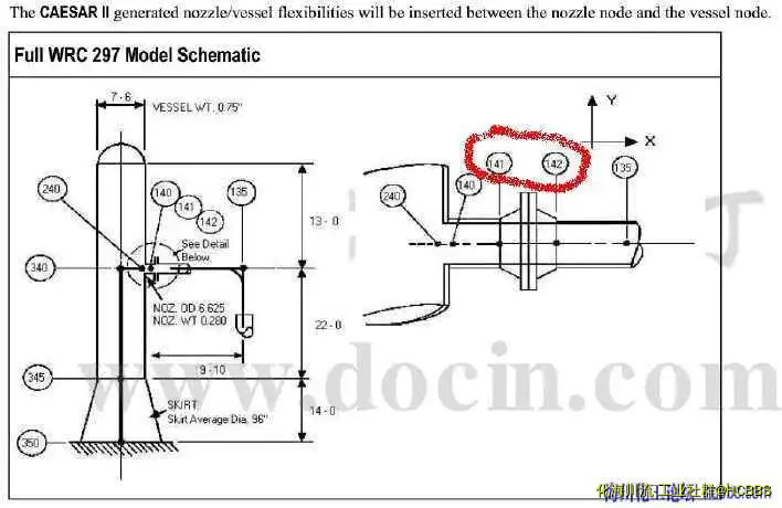

还有一个问题,如图。我是模拟了一对法兰,点击RAGID,并完成了其他选项的输入(包括长度),但是最后查错的时候出现这个,之前模拟其他模型的时候也出现过,不知是什么原因

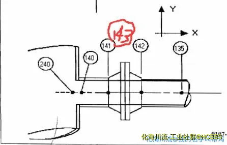

我的做法是:240  conde 140(ANC), 140 -- 141,  141 cnode 143(ANC,这是我增加的节点号),然后143  -- 142(rigid法兰),142 --135。见下图:
如果按照例子,240  conde 140(ANC), 140 -- 141, 141 -- 142(rigid法兰), 142 --135,在计算的时候,这几个点没有 ANC 力,也就无法提供管口受力。
按照我的做法,在143(增加的ANC点)就有受力和力矩的数据。这就是管口受力,就可以提供给设备专业校核。
