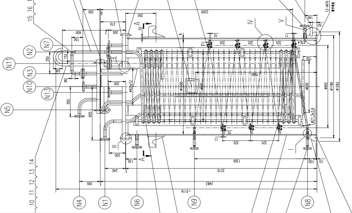

液化石油气换热器部分图纸:

gaoxu5712VIP会员 VIP会员 | 显示全部楼层       最后访问IP安徽省
《压力管道设计审批人员培训教材》P173:同一高度的空冷器应靠近布置,当布置在不同高度时,两组空冷器之间的距离不应小于12米。但是《压力管道设计及工程实例》(第2版)中是不宜小于20米。
发表于 2014-4-25 14:54:42
主要是为了避免热风循环吧,关键还是得找出处和规范,这东西其实跟空冷器厂家谈的时候厂家最清楚。  发表于 2014-4-26 17:59

zhangzhijieVIP会员 VIP会员 | 显示全部楼层       最后访问IP湖南省
gaoxu5712 发表于 2014-4-25 14:54
《压力管道设计审批人员培训教材》P173:同一高度的空冷器应靠近布置,当布置在不同高度时,两组空冷器之 ...
谢谢啊,今天我自己也翻到了。
发表于 2014-4-25 19:42:39
zhangzhijie 发表于 2014-4-25 09:19
想问下  不连续布置的空冷之间,为避免热风循环,间距12m这个在哪个规范上找的啊?
前面的人回复了。问了下厂家,厂家说是布置在同意高度的问题不大,高度不同的时候就得考虑这个间距问题、

请教一个问题:
5.构架上布置的换热器宜按一端支座基础中心线对齐;
我看到洛阳院给我们设计的炼厂确实这么布置的,看上去很整齐很漂亮。主要是考虑支座共用结构梁么?还是有其它的深层次的原因?
假期研究研究规范再跟你老讨论。
发表于 2014-4-25 22:46:47
共用梁是一个目的,因为不共用梁的话就得空出施工距离再布置量,那样得隔很远。  发表于 2014-4-28 08:50

yaobing + 5 就是出于整齐划一,美观,其次就是你说的结构方便做梁
