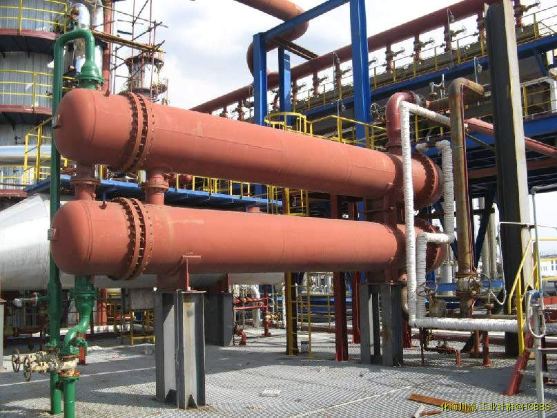

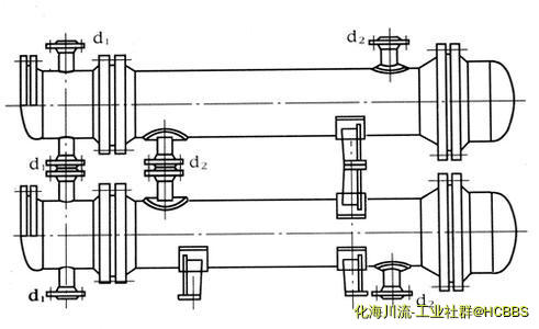

2.换热器可根据需要重叠布置,一般重叠布置不超过3台,壳体直径≥1.6m的不宜重叠布置,不同介质的换热器重叠布置时要注意安装高度满足配管要求。

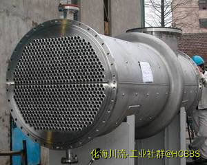

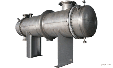

网上图片不好找,我们常见的就是列管式换热器,也有立式安装带框架的大的换热器。
板框式换热器,暖气片

传个两个换热器叠放的照片,同样不知道是哪里的,仅供参考。
发表于 2014-4-25 09:26:08
