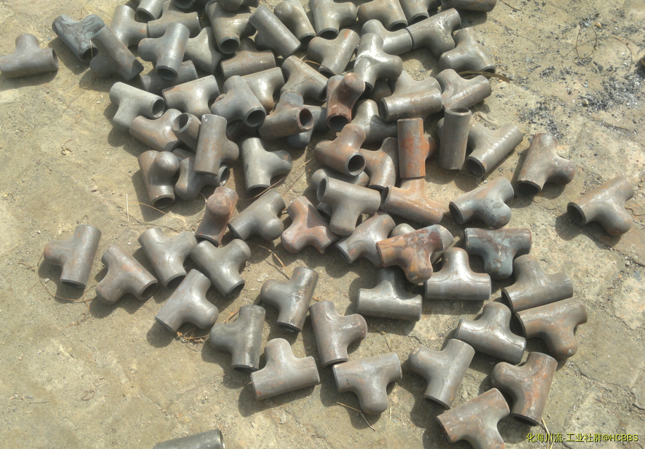

boyirensheng楼主 VIP会员 永久VIP | 显示全部楼层       最后访问IP河北省
事务组成员(海友)  |  头衔:  【海川资深技术人员】
这是什么管件
发表于 2014-5-19 14:49:55
