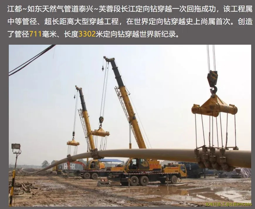

2013年5月24日从中国石油集团获悉,西气东输长江定向钻穿越日前创下世界纪录——江都—如东天然气管道泰兴至芙蓉段长江定向钻穿越一次回拖成功,创造了管径711毫米长度3302米定向钻穿越世界新纪录。根据线路总体走向,三期工程在靖江与江阴之间需三穿长江,其中天然气管道A线穿越属中等管径、超长距离大型穿越工程,施工难度极大,在世界定向钻穿越史上尚属首次。

 5月21日4时6分,当预制管道从江阴市利港镇的长江岸边缓缓破土而出,整个施工现场一片欢腾。中石油管道局穿越公司以EPC方式承建的中石油西气东输管道公司江都—如东天然气管道泰兴—芙蓉段长江定向钻穿越一次回拖成功,创造了管径711毫米×长度3302米定向钻穿越世界新纪录,这是我国油气管道定向钻事业的一次新的重大突破。

 中石油西气东输管道公司江都—如东天然气管道项目是将如东LNG接收站天然气输往苏南与西气东输一线管道连接的重要工程,该项目北起泰兴分输站,南至芙蓉分输站。根据线路总体走向,项目的三期工程在靖江与江阴之间需3条管线穿越长江,是全线关键控制性工程,包括1条直径406.4毫米成品油管道(C线)、2条直径711毫米天然气管道(A线、B线)。三条管道的穿越长度均为3302米,全部由穿越公司负责实施。
  此次实施的管径711毫米管道穿越3302米中等口径、超长距离管道的穿越,施工难度与风险极大。

   据介绍,此次穿越工程历时62天,创新了多处工艺。比如利用长江支汊地理条件弹性敷设,减少了20条道路的占用和16处民房的拆除;对管线进行改性环氧玻璃钢管道防腐,以规避管道回拖过程中被划伤,增强管道抗腐蚀性;首次在河床下1.5米利用抗冲刷性强的海缆,布设生成数据反馈准确的磁场,并分段配置不同规格型号的钻杆,确保了导向孔超长距离对接作业的成功实施。
