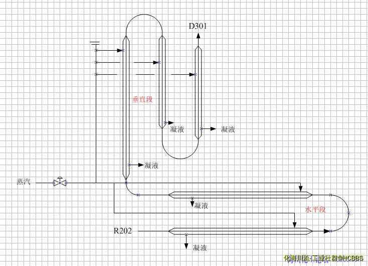

timwangwtVIP会员 VIP会员 | 显示全部楼层       最后访问IP安徽省
30万吨/年环管聚丙烯装置,目前遇到一个问题,装置正常生产期间大闪线凝液回收正常,但是在丙烯大循环时,大闪线水击非常严重,甚至在将就地排凝倒淋打开后仍有水击现象,目前只要将一二环进料量降至12和6吨/小时左右,水击有所缓解但是仍有轻微的水击,大闪线布置图如下:
请教大家,产生这种现象的原因,如何缓解,你们装置丙烯大循环时环管进料量是多少。谢谢大家了@PCMA @山度士 @Angel-Yj  @石永刚 @lnpjlzq @辛巴 @小邱19851029 @253155602 @rj1234 @jokke_001 @16号 @zhangzheqiyexue  @SLP0413
发表于 2015-1-12 10:35:05
参与人数 4财富 +26 收起 理由
chxp110 + 5 积极参与
天薏 + 6 积极参与
tclz007 + 5 深入讨论
vivi925@yeah.ne + 10 深入讨论

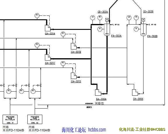

zhcc422078VIP会员 VIP会员 | 显示全部楼层       最后访问IP河北省
请教一个问题,关于聚丙烯的,鲁姆斯的聚丙烯工艺,关于催化剂添加的一个问题,工艺流程中催化剂添加有6个泵,为何要设置多个泵呢?
详见下图
发表于 2015-1-20 08:22:24
NOVOLEN  发表于 2015-2-5 20:03
这个是什么工艺的?  发表于 2015-1-20 19:36
参与人数 2财富 +12 收起 理由
chxp110 + 5 积极参与
天薏 + 7 积极参与
