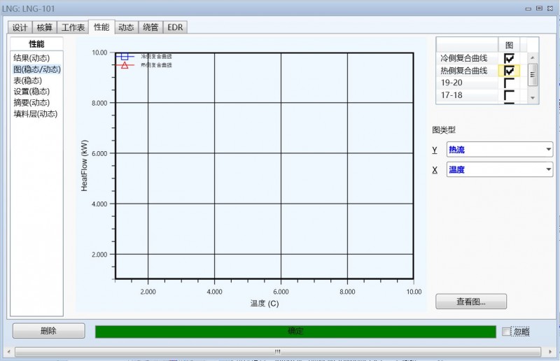

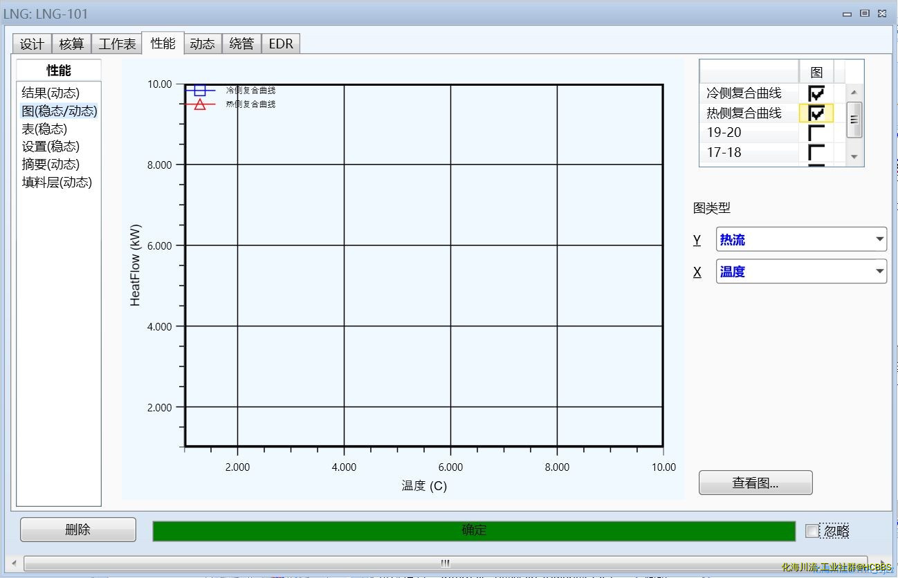

YHR_J9jEzVIP会员 VIP会员 | 显示全部楼层       最后访问IP天津市
楼主您好, 新更新的HYSYS V11, 其中的LNG换热器中性能中的 图中的温度和热流量曲线不显示,之前版本都是可以的, 请教一下能有什么解决办法吗 image.png
发表于 2021-9-4 11:53:51
你选择稳态里面看下 中文的还真没有用过 一直用英文的 看是不是参数选错了  详情 回复 发表于 2022-8-16 10:49
