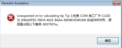

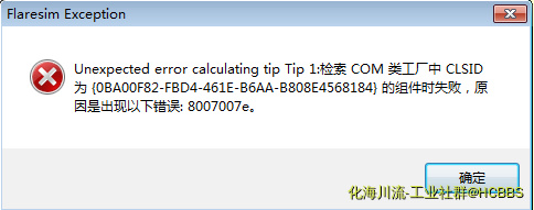

楼主,请教下,我目前使用的是FLARESIM4.1版本。但我计算冷排放扩散的时候弹出一个错误图框,并且拿软件自带的例子打开再计算也出现这个错误弹框。我在看之前您在前面的帖子里写到了数据需要处理,没理解上去,请教下哪些数据需要处理?
发表于 2018-11-30 10:27:09
98lengyueVIP会员 VIP会员 | 显示全部楼层       最后访问IP黑龙江省
无标题.png ,如图。
发表于 2018-11-30 15:51:24
我安装了5.2版本,问题解决了
发表于 2018-11-30 17:17:49
