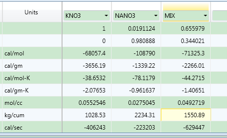

28527323@qq.com 发表于 2018-2-7 23:18
KNo3 液体密度大概是460Kg/m3,NaNo3液体密度大概是2000Kg/m3。4:6(质量分数)混合,我用aspen的mix ...
你好好看下你选择的方法吧 还有给的温度和压力 应该问题不大的

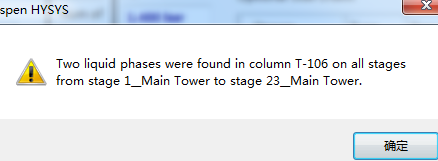

挑战者VIP会员 VIP会员 | 显示全部楼层       最后访问IP四川省
我想请教一下我在算MDEA是出现这种情况 QQ图片20180408182559.png 请是什么意思
有什么办法解决呢
发表于 2018-4-8 18:25:51

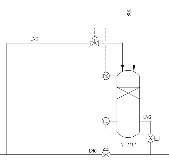

316883054VIP会员 永久VIP | 显示全部楼层       最后访问IP上海市
已绑手机   ★悬赏任务→ 发悬赏(1)  承接(0/0)
如图,有一台boil off gas 再 冷 凝器,操作压力5barg左右,规整填料,塔顶进的是过冷LNG和过热boil off gas。
想请教:
在HYSYS中用SEPARATOR 或者ABSORBER单元来模拟,哪一个更合适?
填料的类型会对气液比有较大影响吗?
多谢!
发表于 2018-5-24 13:10:19
用吸收塔模块 分离器相当于一块儿理论板的塔器 这样可以模拟的准确些  详情 回复 发表于 2018-7-7 16:37

挑战者 发表于 2018-4-8 18:25
我想请教一下我在算MDEA是出现这种情况请是什么意思
有什么办法解决呢
简单点说就是在计算里面吧三相计算关了 就不会提示这个问题
发表于 2018-7-7 16:32:20
