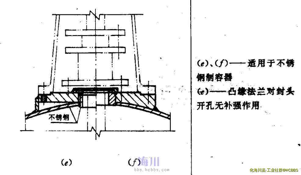

C:\Users\Administrator.AD-20120421VLSR\Desktop,用SW6软件进行开孔补强计算时怎么算?
发表于 2013-5-18 09:53:23
樊樊VIP会员 VIP会员 | 显示全部楼层       最后访问IP山东省
忘了传附件了,附件中机架安装底座结构用SW6软件进行开孔补强计算时怎么算?
发表于 2013-5-18 09:56:57

搅拌设备如果卡上压力容器了,出压力容器计算书时整套搅拌机的计算也得有吗?我们都是只出设备的强度计算书,监检设备的时候锅检所的人员也没提出异议。
发表于 2013-5-18 10:03:54
