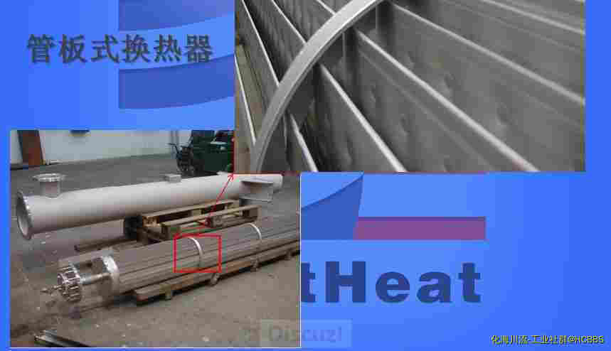

管板式换热器的有吗?还是有另一种称呼。新手请教?

你问的是不是这样的换热器?

我也不清楚,具体没见过。

关键是什么样的工况条件,每种工况条件都有适合的换热器形式。有条件与换热器生产厂家做个技术交流就明白了。

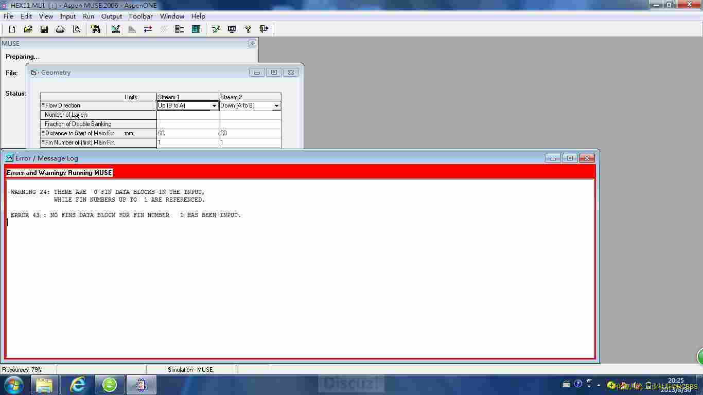

实在不好意思,我没有用过楼上所说的软件,没办法给你帮助。
