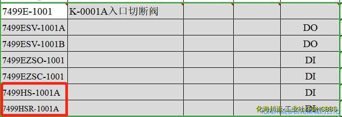

在SIS组态中出现HS和HSR是什么意思

SIS中  HS一般代表急停手动按钮

不出意外是手动急停+手动复位

HS是辅操台手动按钮,HSR是现场急停操作柱按钮

HS按钮不需要复位,HSR按钮回位后需要复位
