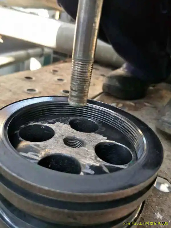

我厂好多这种平衡式套筒调节阀,阀芯上部均有软密封件,我见过一般的都是碳环,碳环都是成形的,拼接在上面。我想问的是这种软密封环现在都有什么材质的,最好依据压力、温度等多方面来说明材质的特性,先谢谢大家了!!!!!!!!
发表于 2017-9-22 20:29:50
这个阀芯下面两个凹槽都是软密封环
这个阀芯下面两个凹槽都是软密封环

jiutianyunhe 发表于 2017-9-22 22:29
跟其他的密封材质选用标准差不多吧,根据工况,使用温度压力选择不同的材质
那样不行吧?密封环需要与套筒不断接触、摩擦,用石墨环这种比较软的材质不行吧?

jiutianyunhe 发表于 2017-9-22 22:42
有的石墨环硬度很高的(如机械密封的动静环就有石墨材质的)。再者套筒调节阀内部的密封要求也不需要那么 ...
我是个小白阀门方面才刚刚接触,我知道的这种软密封环的材质有碳环、还有PTFE、还见过一种PEK材质?主要是想系统的了解,方便以后检修。另外这种软密封环是不是密封效果特别差?
