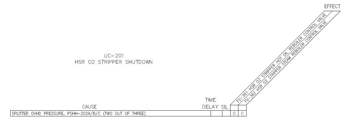

各位海友:
如下图,连锁 中的UC是哪个英文的缩写?

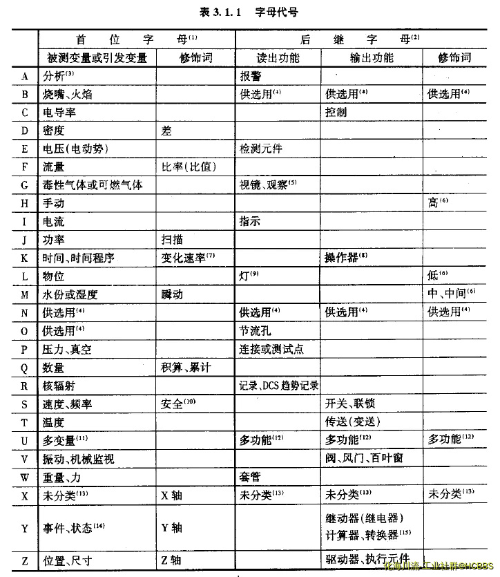

发表于 2021-5-11 16:55:49
HG/T 20505 - 2014中规定了字母“U”的含义。字母“U”规定: 1.多变量功能。当有多个不同变量输入时,例如同时需要指示流量、液位、温度、压力、组分等,首字母不能标写这些当中的某个变量,此时应当采用字母UI;  详情 回复 发表于 2021-5-11 17:17
henjuese楼主 VIP会员 VIP会员 | 显示全部楼层       最后访问IP山东省
海川高二  |  头衔:  【资深管道设计】
别闹~~~
发表于 2021-5-11 16:56:03
henjuese 发表于 2021-5-11 16:55
您好,能给解释一下这个“Universal Control”吗?谢谢~
2.多变量控制。当有多个不同变量输入而产生一个控制信号时,例如同时需要指示温度、压力(用一个控制器)补偿控制,首字母不能标写T或P,此时应当采用字母UC;
3.当一个变量产生多个不同控制信号时(非分程控制);
4.多功能/复用功能要求。
综上所述,Universal Control为通用控制。

感觉是 urgency control,与ESD类似
发表于 2021-5-11 19:25:44
我感觉是这个。UC是SIS的逻辑。另外还有个IC  发表于 2021-5-16 06:20
我感觉也是这个urgency control,因为这个是esd的符号(plc). 并且参与联锁停车.  详情 回复 发表于 2021-5-12 09:29

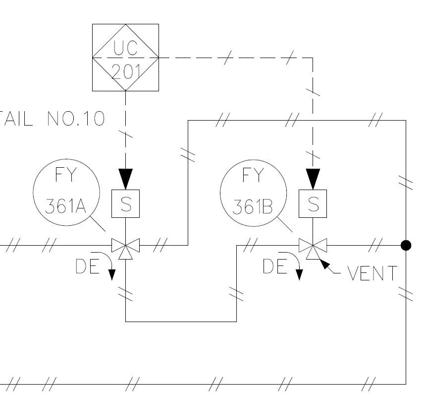

个人理解:一个PLC控制器控制2个回路,2个5位3通电磁阀,工艺联锁要求一路切断,同时一路打开,或者同开同闭,根据工艺要求。
Uc201应该是多功能控制器。

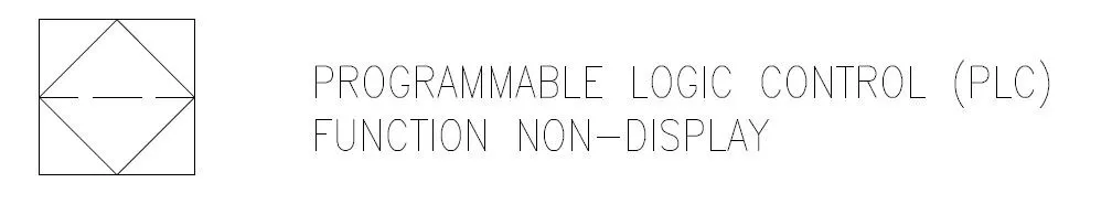

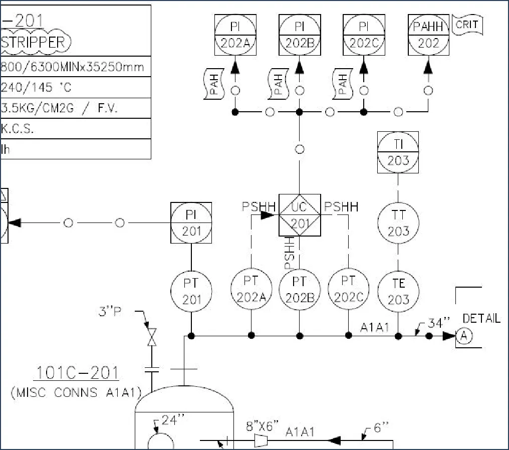

根据HG/T 20505 - 2014中的规定UC-201为SIS系统中的控制器(带方框的菱形框),图中UC-201没有画出输入,似乎是手动控制,但手动控制应当标为HC-201。UC-201输出送到FY-301A和FY-301B,FY-301A和FY-301B组成双冗余结构,以防止联锁误动作。
执行机构为FY-301B,FY-301A,控制器为UC-201而不是FC-201,控制器首字母与执行机构首字母不同,序号也不同。
图中表达不完整,无法准确判断。根据图中表达UC-201是通用控制器。

另外,老师,请教一下: 波浪框里面的PAH是什么意思?是ESD与DCS的通讯吗?  详情 回复 发表于 2021-5-12 14:39
海川高二  |  头衔:  【资深管道设计】
濠梁知乐 发表于 2021-5-12 10:49
根据HG/T 20505 - 2014中的规定UC-201为SIS系统中的控制器(带方框的菱形框),图中UC-201没有画出输入,似 ...
您好,谢谢,
不是手动控制.见下图
发表于 2021-5-12 14:32:31
UC201是进SIS系统的,PAH是压力高报警,CRIT是停车报警  详情 回复 发表于 2021-5-15 20:41
海川高二  |  头衔:  【资深管道设计】
另外,老师,请教一下:
发表于 2021-5-12 14:39:13
波浪框内文字似乎是注释; 带方框菱形框UC-201输出送给带方框圆圈,是SIS(或ESD)系统送给DCS系统的信号(数据链路方式); 波浪框内文字猜测是当压力高限时,在DCS内显示高限时的压力数值。当压力高高限时在DCS  详情 回复 发表于 2021-5-12 15:08
henjuese 发表于 2021-5-12 14:39
另外,老师,请教一下:
波浪框内文字似乎是注释;
波浪框内文字猜测是当压力高限时,在DCS内显示高限时的压力数值。当压力高高限时在DCS内触发报警。
