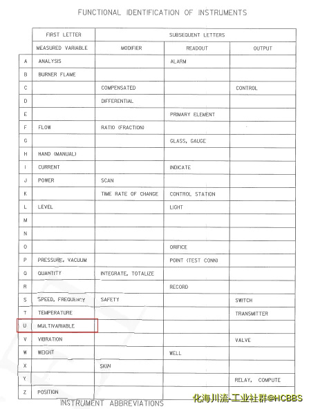

1、建议先在P&ID的最前面找图例
2、我找了一份UOP工艺包的P&ID图,其中U代表MULTIVARIABLE(多变量)
3、综合楼主提问和相关资料,认为UC为多变量控制,即多个输入条件组合计算(或判断)去控制(或联锁)多个输出。

另外,老师,请教一下:
波浪框里面的PAH是什么意思?是ESD与DCS的通讯吗?
PAH 可能是 pressure alarm high 压力高报?

henjuese 发表于 2021-5-12 14:32
您好,谢谢,
不是手动控制.见下图
UC201是进SIS系统的,PAH是压力高报警,CRIT是停车报警

"urgency control" or "urgency cutoff"

多功能控制,看看联锁逻辑图,结合P&ID图理解一下
发表于 2021-5-17 10:02:24
难道legend上没有解释吗?
发表于 2021-5-17 13:52:12
