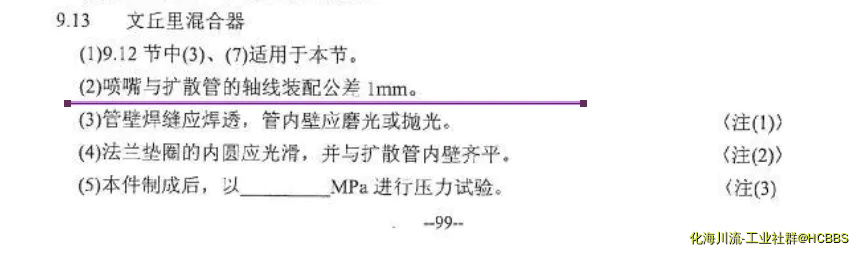

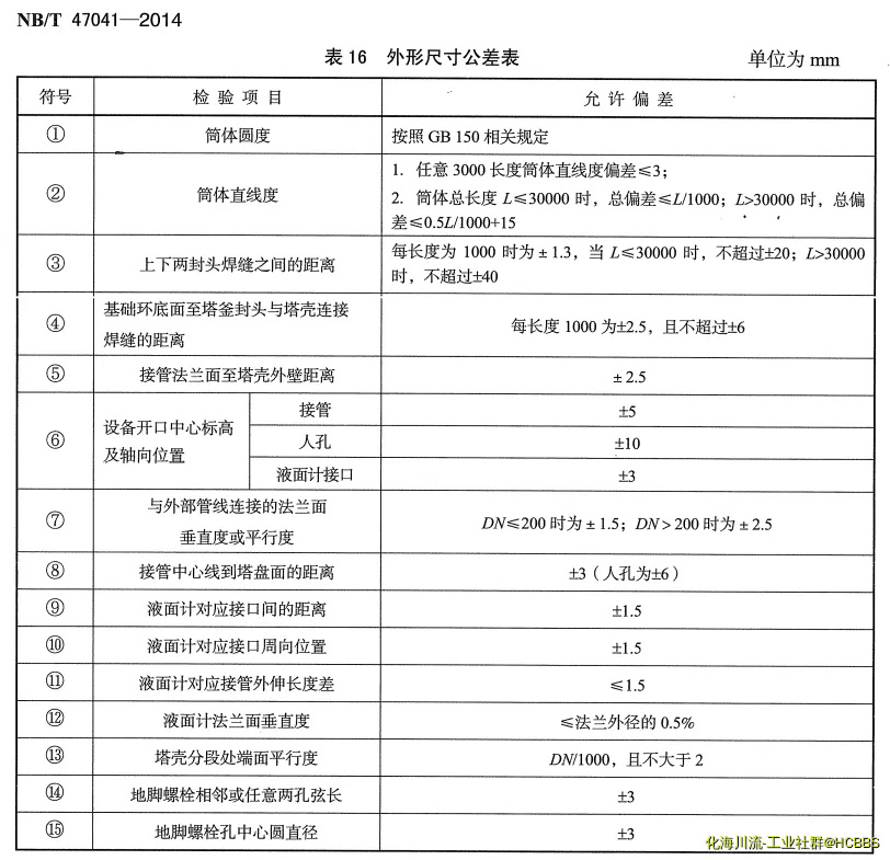

这句话是不是理解为:允许的偏差范围为0~1.5mm,或最大偏差为1.5mm?
关键在“允许”,有没有必要改成最大允许偏差。  看看大家的理解。
类似一个值的地方还有很多,如图:

kareale88 发表于 2019-4-26 13:33
这个公差1mm  怎么理解
这相当于同轴度,属于位置公差的范围。
这个公差1mm  怎么理解
我的理解,这里的装配公差是越小越好(没有公差就是0,这个下限就是0,只不过不必表示出来),所以只有一个上限,而对于另一类偏差,比如液面计管口距离偏差,那就有个范围,只有在范围内是合格的。举例来说,只标一个最大值的还有:错边量,棱角度,直线度等。
这个公差1mm  怎么理解
±1

海川讲师  |  头衔:  TA未设置
偏差应该是一个范围,那就应该有一个上限,一个下限,只有一个数值是不完整的。

kareale88 发表于 2019-4-26 10:21
如这个:
具体的范围是±, 还是0至1。
当然是正负

SDHZZXM 发表于 2019-4-26 10:01
形状和位置偏差可以这样写,尺寸偏差要有符号。
如这个:
具体的范围是±, 还是0至1。
发表于 2019-4-26 10:21:08
发表于 2019-4-26 10:01:54
如这个: 具体的范围是±, 还是0至1。  详情 回复 发表于 2019-4-26 10:21

abcdsysVIP会员 VIP会员 | 显示全部楼层       最后访问IP山东省
允许偏差为1.5mm,偏差包括正偏差及负偏差,所以允许偏差为1.5mm应该理解为:尺寸-1.5~尺寸+1.5
个人理解,欢迎指正
