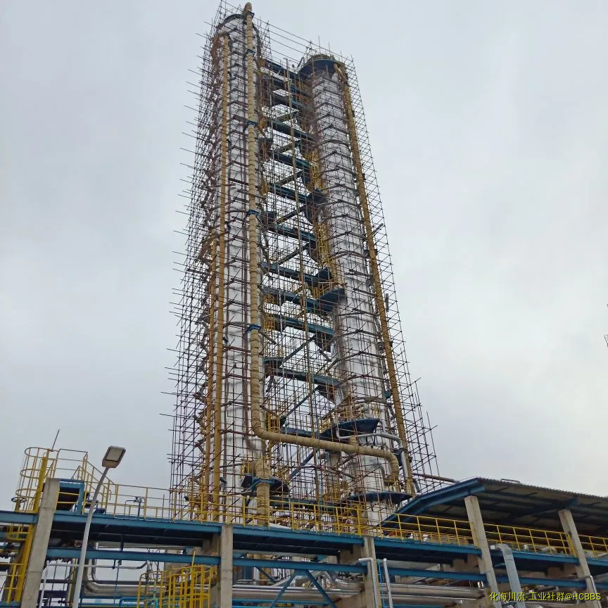

新建装置包保温棉

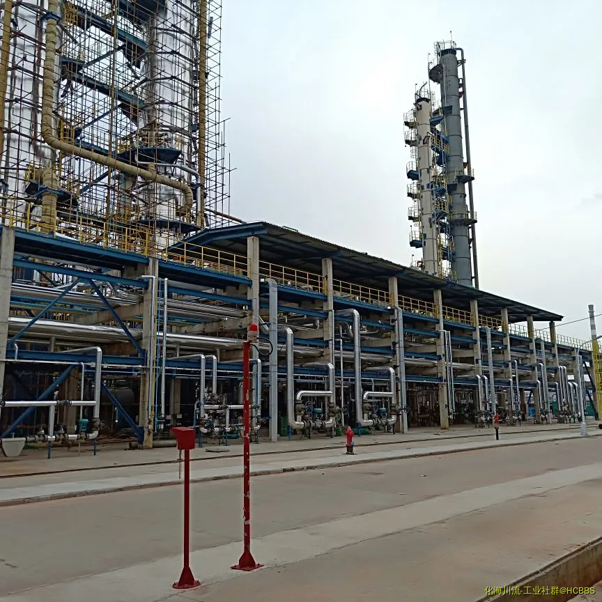

现在一般是在地面全部完成以后再吊装
这样省的再搭架子,费用高而且危险性大

对,就是气体分馏装置
发表于 2019-5-24 08:52:37
yxzb159VIP会员 VIP会员 | 显示全部楼层       最后访问IP山东省
感觉就是气分

从施工管理角度看这个保温是有很大问题的,保温棉的质量看起来并
高手,你都让我怀疑我上传的照片清晰度了,你居然还能看到保温棉上的铁丝(?O?)
发表于 2018-12-18 16:32:45
yeer198611VIP会员 VIP会员 | 显示全部楼层       最后访问IP辽宁省
从施工管理角度看这个保温是有很大问题的,保温棉的质量看起来并不好,保温棉的施工对拼缝及错缝是有要求的,并且图片中一些捆扎的地方铁丝已经把保温棉勒坏了对于大于DN300的管线保温应该使用钢带捆扎的。图中的阀门未保温且两端距离法兰未按照要求留出统一距离也没做接头。管廊的已保温的管线有变形的地方要注胶保护防止进水。最重要的是保温棉的铺设与铝皮要同时铺设。

海川顾问组(海友)  |  头衔:  【海川资深技术人员】
幽敏客 发表于 2018-11-27 10:54
包呀!先包保温棉再包铝皮,上图塔和一些管线都已经包好铝皮了
直上直下的管道,看起来不太像包好了,所以有此一问。

如果在吊装前,在地面做到”穿衣戴帽“,就能省下多少工作量,质量还能够保证,高空作业也能减少,安全系数提高。

只包一层岩棉?外面没有镀锌铁皮或不锈钢皮?
