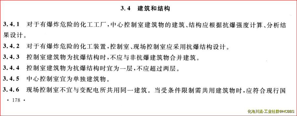

我司位于江苏省,属精细化工行业,按照石化规设计。原本设计院将控制室放在生产区域内控制楼里,控制楼做抗爆设计。上周开安评会议,会上专家提出将控制楼取消,将控制室放到二道门外综合楼内,且无需抗爆处理。取消控制楼的依据是苏应急【2020】1号
关于提升危险化学品企业本质安全水平的指导意见(苏应急【2020】1号 )
1.优化企业平面布局。企业总平面布置必须符合国家关于防火防爆标准规范要求。中央控制室应布置在行政管理区,具有火灾爆炸危险性的生产装置、储存设施的控制室,不应布置在装置区内,确须布置的,应按照《石油化工控制室抗爆设计规范》进行抗爆设计、建设和加固。
询问了一些之前的设计院和DCS厂商,也都经历过近两年石化行业将控制室布置在厂前区大楼里,不做抗爆设计的情况。
但我司所找的设计院非扯抗爆这回事,石油化工控制室设计规范 [附条文说明] SH/T3006-2012  及   HGT 20508-2014 控制室设计规范 中的描述也都较模糊
感觉又似乎确实要抗爆设计...有没有大神遇到过类似情况,最终又是如何处理的呢?非常感谢!

作为设计院同行,我不能理解这个设计院在纠结什么。两规范名词解释中控制室、中心控制室、现场控制室都指的是“装置内”、“厂内”,放置在二道门外还硬要套用规范中抗爆设计的条文,费力不讨好。前有地方法规背书,后有业主支持,应该就坡下驴……

问题的关键是位于行政管理区的控制室离爆炸装置有多远,100m以内即使位于行政管理区,不做抗爆也解释不过去,200m以上的距离,可根据实际情况不做抗爆处理了,sh的控制室规范对爆炸能力和距离有论述,可以查看相关规范

按照目前的规定配电室是不能够放在生产厂房内的,一般都放在动力中心。SH3006里说中心控制室宜为单独建筑(5.3)

我们的厂区小,长宽都才200多米...规范里好像也没有具体的值,咨询过一家第三方机构,他们是按照蒸汽云爆炸计算值压差小于6.9kpa可以不做抗爆
