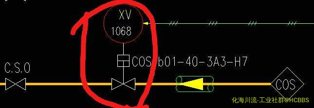

QQ图片20190131163952.jpg 求助大神,如果想要人工打开或关闭此切断阀(该切断阀接入了SIS系统),可以做到吗?应该怎么做?

1、为什么想人工干预打开/关闭?
2、进SIS联锁的切断阀,都是为避免重大安全及财产事故设置的保护,私自改动,你想进去坐牢吗?
3、退一步说,可以在辅操台加紧急关阀按钮,有可能你这颗手指一按,产生相应联锁,会有人命或者装置停工,你负责不?开的时候,需要复位,各种警报或安全在没解除之前,就想按复位开阀吗?

sil1的可以,可以通过逻辑优先,也可以设置双电磁阀,sil2不行

当然可以了 ,但你确定要这样做?摘除联锁然就可以了。但出了事是要负责的,如果涉及到联锁逻辑修改,还是让工艺出方案吧。

SIS摘除联锁,强制阀门即可。
建议你考虑后果,我们仪表不要乱操作工艺阀门。

建议考虑后果!这个可以把联锁切除,然后在辅操台进行操作!

既然进了SIS系统,就不要做手动开关,最多做一个手动联锁,但联锁后必须要有复位确认按钮。非要手动开和关阀,就得认真做好SIL等级评估,你们公司能承受得起因为人为因素所带来的联锁拒动所产生的安全事故,就可以做,有预案就好了。

做到很简单,工艺只要出过变更确认加个软按钮用AND功能块或者RS触发器做个优先级就可以

SIL1/SIL2级别,可以使用双电磁阀啊,不用解除联锁。但是切断阀安全作用形式要选择正确,是不影响联锁逻辑的。

这个考虑就是应急情况下的操作,达不到启动SIS的要求,现场不能进人,但光溴化反应塔因为外力原因破裂,需要关这个阀门所以才提问的。

很好做。
第一,气源。断掉气源后,阀门回到故障状态。
第二,拿掉电磁阀,阀门回到电磁阀没有电的状态。
但一定要使用在得到批准的,紧急情况下使用。

副操台上加旋钮开关,如果不是联锁状态可以在副操台控制,如果联锁状态不能控制。严格意义上不能把DCS的通讯信号写给SIS。会降低SIL等级。还有就是把DCS继电器和SIS继电器串起来。也是SIS联锁就控制不了啦

首先得确认一下,你要进行手动操作的必要性,如果特殊情况并经过工艺同意,现场紧急情况下可以通过改造气路实现应急开关,建议不要轻易改动,责任重大!
