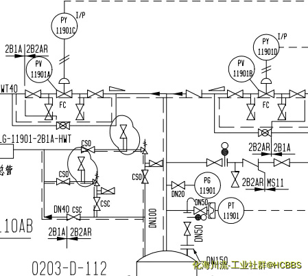

储罐分程控制的两个阀有一些图纸上为FO和FC,有些地方设置两个都是FC两个有什么区别呢?

FO和FC是说调节阀在事故状态下(停动力风)阀的状态,FO是阀开(风关阀),FC是阀关(风开阀)。

就是同向分程和异向分程,主要根据工工艺要求

正常来说入口应该是FC,防止事故状态下容器超压。出口正常应该也是FO,可以保证事故状态下容器不超压。但你的图纸出口设计是FC,可能是考虑事故状态下后路倒串或者容器事故状态下需要保持压力。

就是根据流程事故状态需要保压还是需要泄压来选择的。
