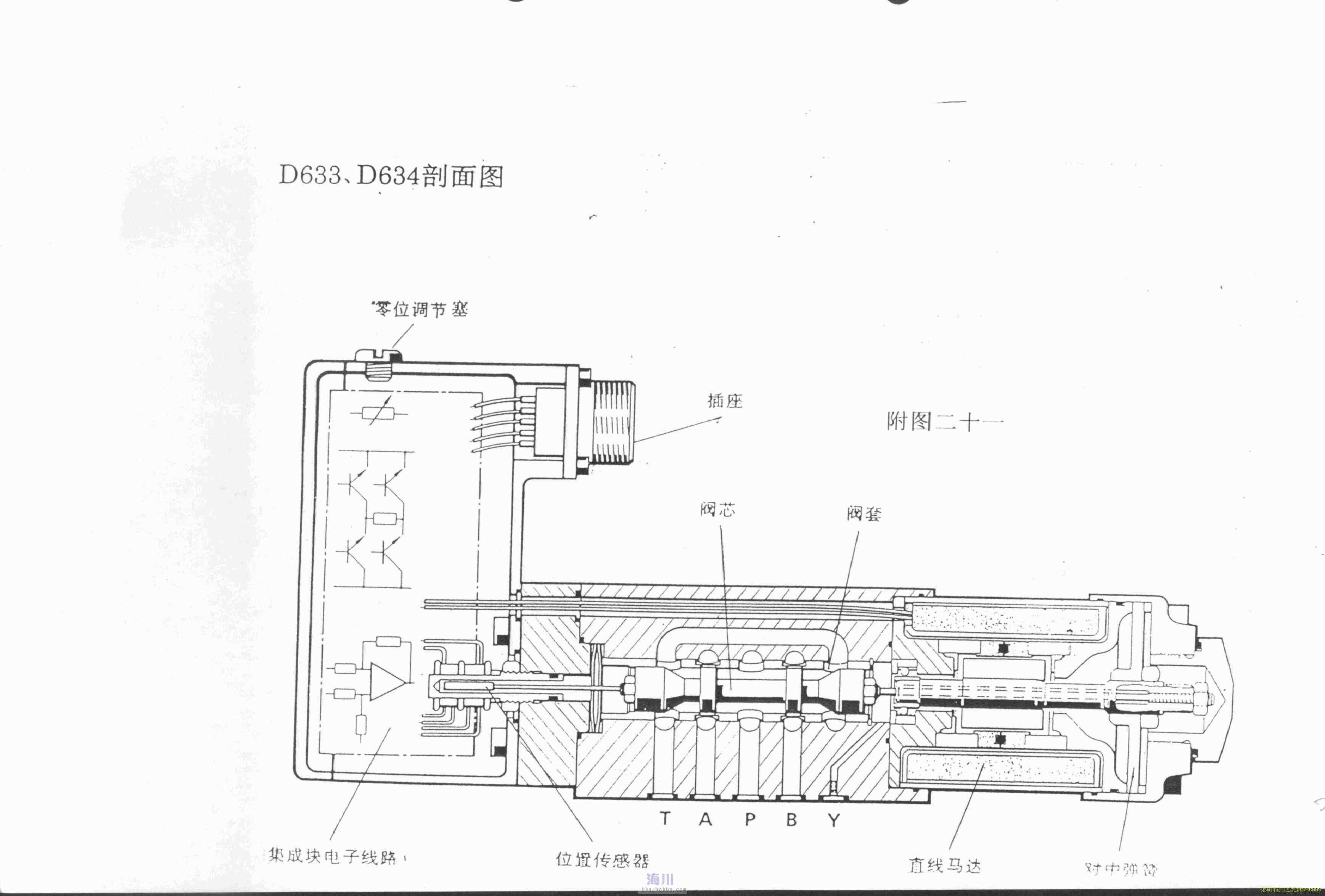

donglifengVIP会员 VIP会员 | 显示全部楼层       最后访问IP辽宁省
求助楼主,DDV阀的电液转换器怎么拉阀?还有voith阀电液转换器怎么拉阀?T80控制器或600控制器的
(版主提示:答案参考48楼)

gjn1970楼主 VIP会员 VIP会员 | 显示全部楼层       最后访问IP吉林省
这个问题,应该到热控论坛中提问。
据我所知,DDV阀是小机组由纯液压调节改为电液调节的产品,相当于大机组的伺服阀(因小机组DEH汽轮机调节系统没有高压抗燃油系统),DDV阀是小机组DEH调节系统中控制部分(电气部分)与执行机构(液压部分)的接口设备,是小机组电液调节系统(DEH)的关键部件。这样的机组的调门开关实现了电液控制。
DDV阀主要由阀位控制器(集成电子线路)、位移传感器、阀套、阀芯、直线马达、对中弹簧等组成。当一个电指令信号施加到阀芯位置控制器时,直线马达产生一个脉宽调制电流,震荡器就使阀芯位置传感器(LVDT)励磁。经解调以后的阀芯位置信号和指令位置信号进行比较,使阀芯位置控制器产生一个电流给力马达,力马达驱动阀芯,一直使阀芯移动到指令位置。阀芯的位置与指令信号成正比。正常控制时,DDV阀接受DEH阀位控制(VCC)的控制信号,使阀芯移动,改变AB油口的面积,使脉动油压发生变化,通过油动机滑阀,控制油动机活塞上下运动,从而改变阀门的开度,以改变机组的转速或功率。
DDV阀有P、A、B、T、Y五个油口,A与B为流量控制口(节流口),由阀芯控制。P口接压力油,T、Y为回油口。根据不同的接法,可构成滑阀机能:二位二通、三通、四通。
发表于 2012-4-30 10:58:32
