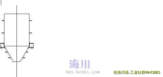

image002.webp 这种外压,还带加强圈的锥壳用SW6怎么校核,还有那个群座的垫板,是不是对锥壳大端器加强作用,怎么在SW6中表现出来

jia7171楼主 VIP会员 VIP会员 | 显示全部楼层       最后访问IP江苏省
有蓉奶大 发表于 2012-5-10 10:50
这种外压,还带加强圈的锥壳用SW6怎么校核,还有那个群座的垫板,是不是对锥壳大端器加强作用,怎么在SW6中 ...
4 天前 上传
下载附件 (5.09 KB)
按照GB150的计算,锥壳与圆筒上所有能用于加强的截面距离锥壳与圆筒连接处都有要求,如果超出这个要求,把锥体做为一个整锥应该是算不了(PVElite上倒是可以算)。倒是可以把锥体沿每个加强圈截面切开,分成一个一个单独的锥体计算,锥体的长度就是加强圈之间的间距。我也没算过,不知道这种方法是否可行,仅供参考。
另外裙座垫板对锥壳大端的加强作用很有限,倒是垫板上的那个环板应该比垫板更起加强作用。

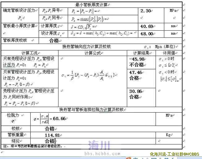

未命名.webp 请问老师 ,在只有壳程设计压力的时候 换热管轴向应力不合格,为什么管板计算的结论却是合格呢?
(版主提示:答案参考61楼)
