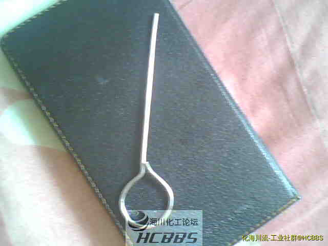

海纳川河VIP会员 VIP会员 | 显示全部楼层       最后访问IP河北省
为什么要用牙签呢?牙签剔牙可以,用在如此之小的喷孔上,感觉好用吗?在工厂内估计有刚性很好的细钢丝啊?为什么做成不针状的呢?小弟做了一个示意的,不知是否理解?

yyg2507楼主 VIP会员 VIP会员 | 显示全部楼层       最后访问IP云南省
回复 10# 海纳川河
   厂家不建议使用金属的捅,损坏喷孔光洁度,从而增加产品粉尘量。
回复 11# yyg2507
完全不会的。没有必要象绣花一样。我们的喷头如果连一个小小的细丝都经受不起的话,我想就应该拿在储物盒里收藏了!

ythwangboVIP会员 VIP会员 | 显示全部楼层       最后访问IPInvalid
建议不要用钢丝一类物资   喷头开孔是有一定斜率的  尤其是在孔边缘 比较薄 容易损坏

永骏化工VIP会员 VIP会员 | 显示全部楼层       最后访问IP河南省
用牙签;不可以用金属物品;以后会对造粒有影响
