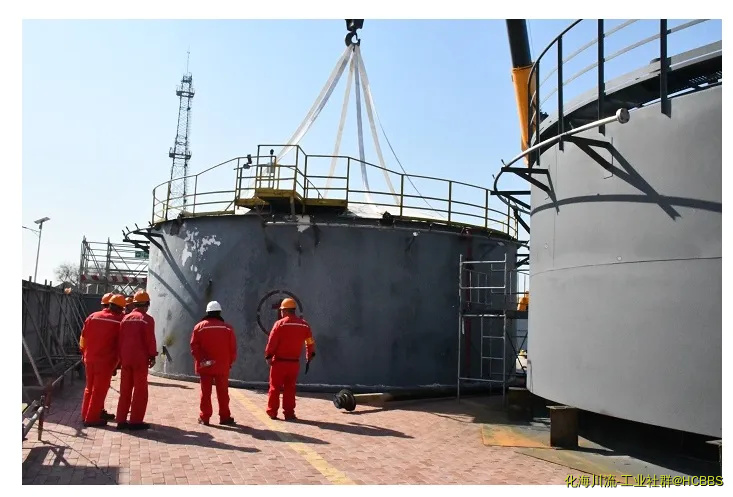

胜利集输储罐改造工程完成吊装对接
近日,胜利油田油气集输总厂集贤输油站1#储罐改造工程迎来关键进展,新罐顶及罐壁成功完成整体吊装对接,为项目按时投入使用筑牢基础。
在项目推进过程中,项目团队积极协调项目多方单位,对1#罐顶更换作业方案进行调整。原本计划在罐区开展罐壁和罐顶分块切割、焊接的作业方式,改为在站内非易燃易爆区域以及站外完成新罐顶的预制,之后对原罐顶进行整体切割,再将新罐顶整体吊装组对焊接。同时,为保障作业安全,在运行罐和维修罐之间设立隔离墙,搭设隔离脚手架并布置防火布。这些举措成效显著,直接作业实现减量降级。原本计划38天的工期,如今新方案预计30天即可完成,成功节约工期8天。
施工时,作业人员严格依照操作规程,运用精密切割工艺,仅花费1小时就安全拆除旧罐顶及罐壁。在吊装环节,施工方启用200吨重型吊车作为主力设备,凭借精准测算和稳钩操作,顺利将新罐体结构单元平稳吊装至指定位置。通过优化工序衔接,原本需要3天的吊装作业被压缩至8小时内完成,高空作业频次也随之减少,安全风险显著降低。
目前,施工团队正全力投入罐体焊接工作,改造完成后,储罐的安全性能和运行效率将得到全面提升,为集贤输油站的稳定运行提供保障。
