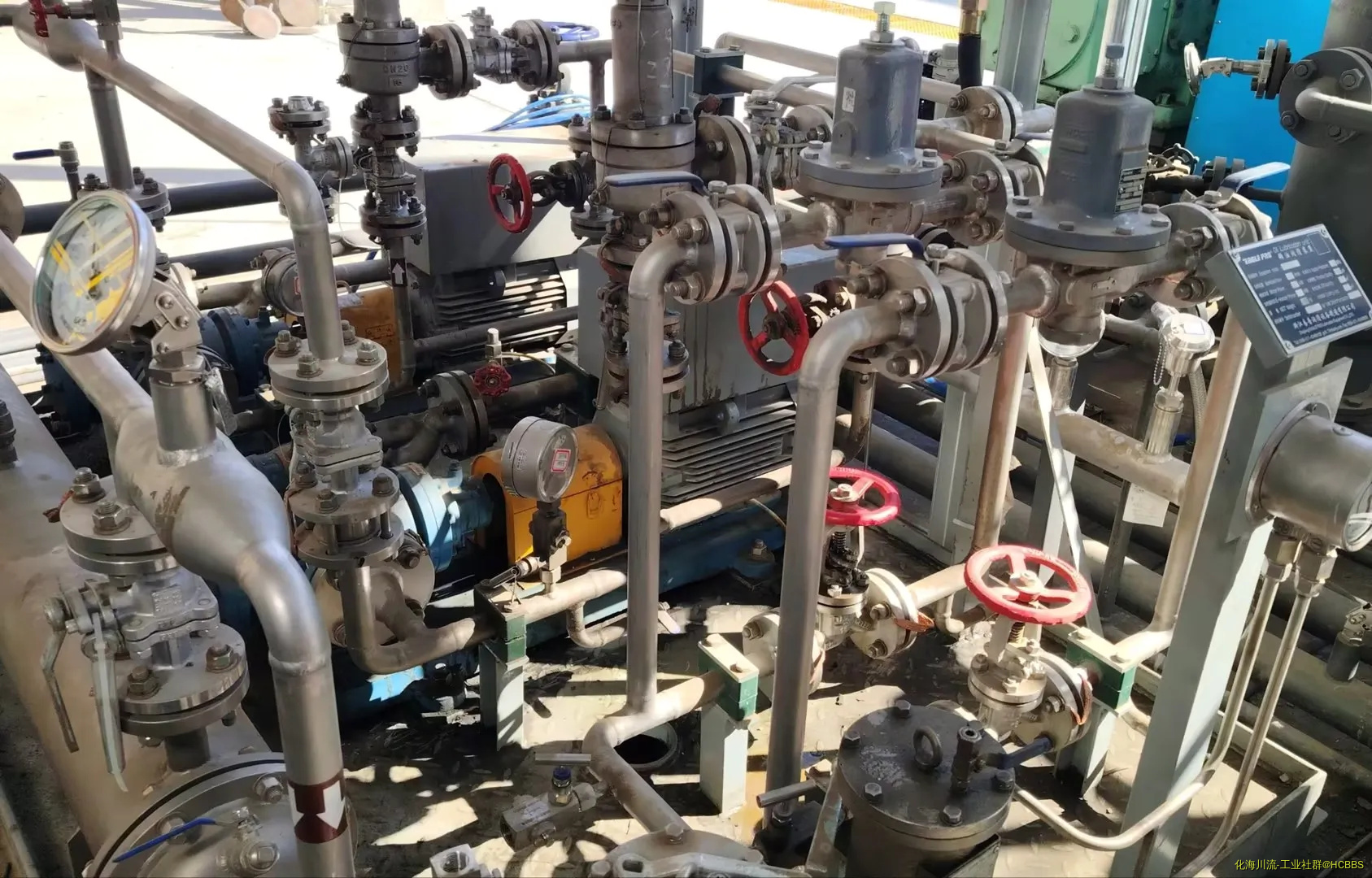

[求助] 往复机油站
2.3K |6
跳转到指定楼层
pansyVIP会员 VIP会员 | 只看该作者 回帖奖励 |倒序浏览 |阅读模式       最后访问IP河北省
简介--请问各位专家:循环氢压缩机油站没有配置油箱,可以改造带油箱的油站吗? .guestviewthumb {margin:10px auto; text-align:center;}.guestviewthumb a {font-size:12px;}.guestviewthumb_cur {cursor:url("template/one_default/assets/common/scf.gif"), default; max-width:300px;}.ie6 .guestviewthumb_cur { width:300px !important;} 登录/注册后可看大图 bee36b4d697dd3e67cd199f1e59a842f_compress.webp (204.14 KB, 下载次数: 3) 下载附件  保存到相册 2025-3-18 18:32 上传 // [预览] strpos(bee36b4d697dd3e67cd199f1e59a842f_compress.webp,'.doc') !== false //strpos(bee36b4d697dd3e67cd199f1e59a842f_compress.webp,'.doc') !== false || strpos(bee36b4d697dd3e67cd199f1e59a842f_compress.webp,'.docx') !== false 3589019 == 1725814 var jq = jQuery.noConflict(); function buyAction0(aid,tid){ layer.closeAll(); } function showBuy(aid,tid){ showWindow('attachpay', "forum.php?mod=misc&action=attachpay&aid="+aid+"&tid="+tid); } function showtip0(aid,tid){ layer.open({ type: 2, ...-登录查看全文

简介--最好上一个全景片,这个是供油系统的局部。有些设备的油箱设置是在主机机体下部的,这类设备都是定型的很成熟的设备,没有对设备的正常使用有影响的东西最好不要增加什么。供参考。 ...-登录查看全文

简介--看你这个油泵换热器还有管道都不大  这种小机组一般都是用曲轴箱机身油池做油箱-登录查看全文

机组不大,曲轴箱做油箱了。  详情 回复 发表于 7 天前
简介--没有改造增设油箱的必要吧。-登录查看全文

简介--安徽刘华 发表于 2025-3-22 14:00 看你这个油泵换热器还有管道都不大  这种小机组一般都是用曲轴箱机身油池做油箱 ... 机组不大,曲轴箱做油箱了。 ...-登录查看全文

简介--往复机都是曲轴箱做油箱  包括125的机子-登录查看全文
