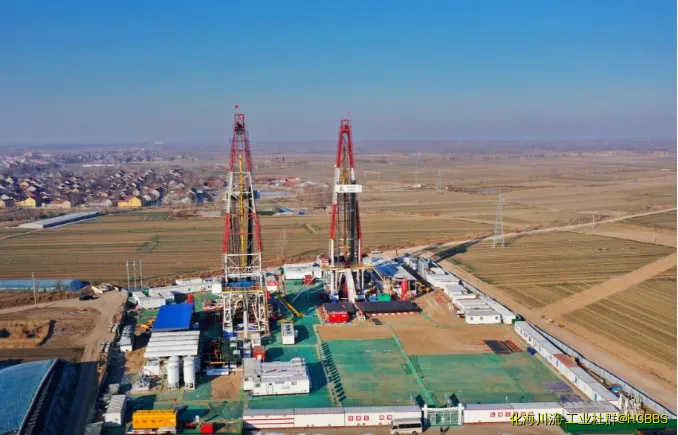

        2025年3月3日,中国石化有重大发现!在胜利油田、华东石油局相继发现两大新油田,新增探明地质储量18027.49万吨。此举极大地提升了东部老油田的油气产量及发展潜力。
        这也是按照新颁布的《页岩层系石油储量估算规范》我国首批认定的页岩油探明地质储量,对我国陆相页岩油资源高效勘探开发部署具有重要指导意义。

       中国石化新兴溱潼油田,均为典型的陆相断陷盆地页岩油。标志着我国东部陆相断陷盆地两个页岩油田的诞生。新兴油田位于渤海湾盆地济阳坳陷,溱潼油田位于苏北盆地。

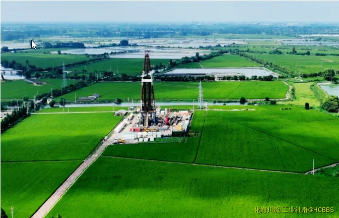

        新兴油田埋深2900米~4000米,脆性矿物含量高,储层具有良好的开发价值。截至2024年底,19口水平井累计产油29.11万吨。其中,第一口探井樊页平1井初期日油171吨,投产1422天,累计产油2.38万吨。
发表于 2025-3-4 14:40:05
        溱潼油田埋深3430米~4560米,开发潜力好。截至2024年底,8口水平井累计产油11.3万吨,其中溱页1HF井自喷生产超三年,累计产油3.14万吨。

        两个油田页岩地层均具有压力高、可压性好的特点,且单井产量高、试采效果好、稳产时间长。新兴油田埋深2900米~4000米,脆性矿物含量高,储层具有良好的开发价值。截至2024年底,19口水平井累计产油29.11万吨。其中,第一口探井樊页平1井初期日油171吨,投产1422天,累计产油2.38万吨。溱潼油田埋深3430米~4560米,开发潜力好。截至2024年底,8口水平井累计产油11.3万吨,其中溱页1HF井自喷生产超三年,累计产油3.14万吨。2014年以来,中国石化坚持自主创新、强化基础攻关,在济阳坳陷、苏北盆地等地区创新形成了陆相断陷盆地页岩油勘探理论认识及配套工程技术系列。
