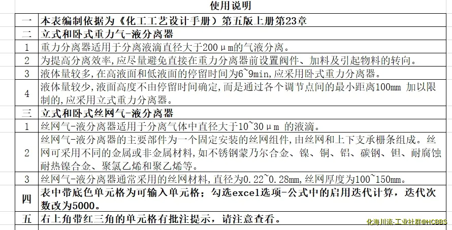

hjc404VIP会员 VIP会员 | 显示全部楼层       最后访问IP重庆市
海川硕士二年  |  头衔:  【热能工程从业人员】
发表于 2025-2-25 16:25:53
