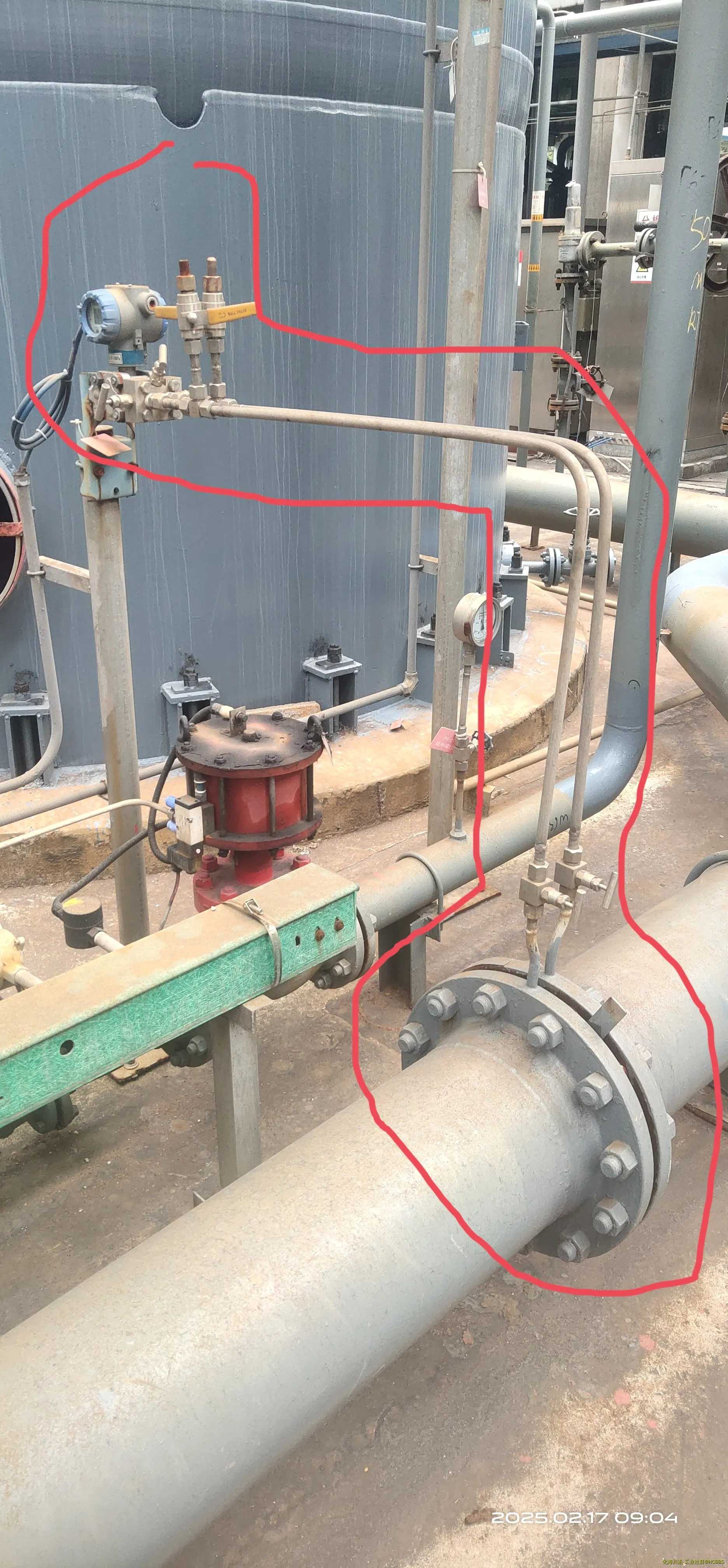

可能是一个“流量计”或者是“计量仪表”,常用于测量通过管道的气体或液体的流速。

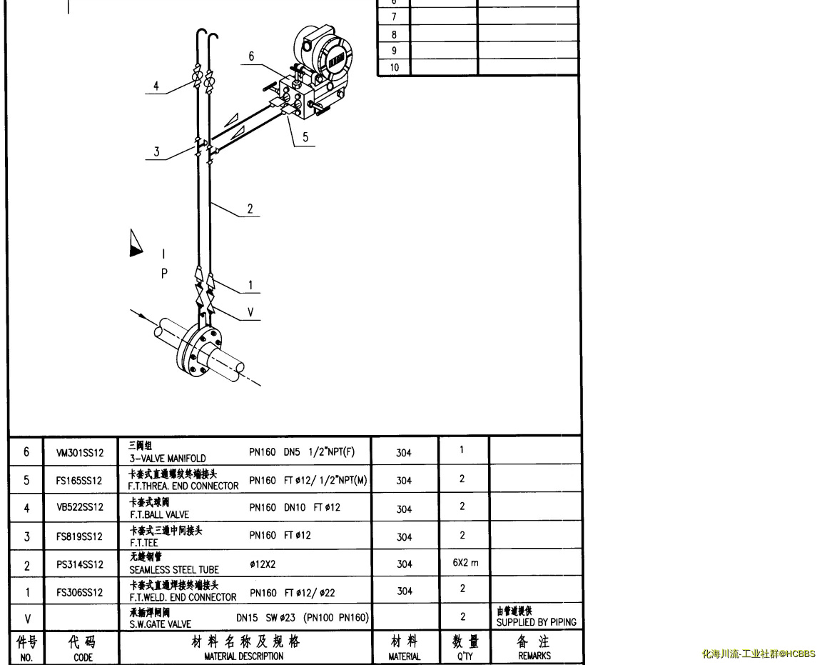

是不是这玩意?
对的跟你这个有点像,上面有个仪表现实,但我不知道这个叫啥

孔板流量计
发表于 2025-2-17 11:21:25
管道上的是孔板,上面那个是差压变送器,测量管道上的差压,与显示仪表一起构成差压式流量计也叫孔板流量计。

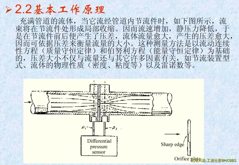

发表于 2025-2-17 15:44:55
已绑手机   ★悬赏任务→ 发悬赏(0)  承接(0/1)
节流孔板流量计(差压流量计)

从照片上看,是常温液体管道,孔板流量计左侧为正压侧。

管道上的是孔板截流装置,仪表是差压变送器,它们组成了孔板流量变送器。
原理就是介质流过节流装置时,截流装置的前后存在压差,根据具体压差值实时计算体积流量。

孔板流量计高低压导管,如果通气那就是防止导管堵塞
