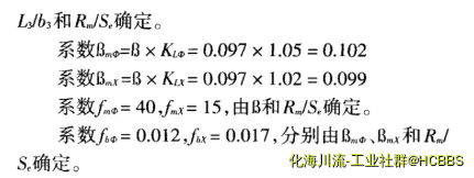

耳式支座处的壳体许用外弯矩 压力太大,查不了表,怎么计算啊,有人教下不,看了47065 释义跟20582,看的一头雾水

1737366188168.webp 这里 fmφ 等几个数字是怎么确定的?

用 PV Desktop
