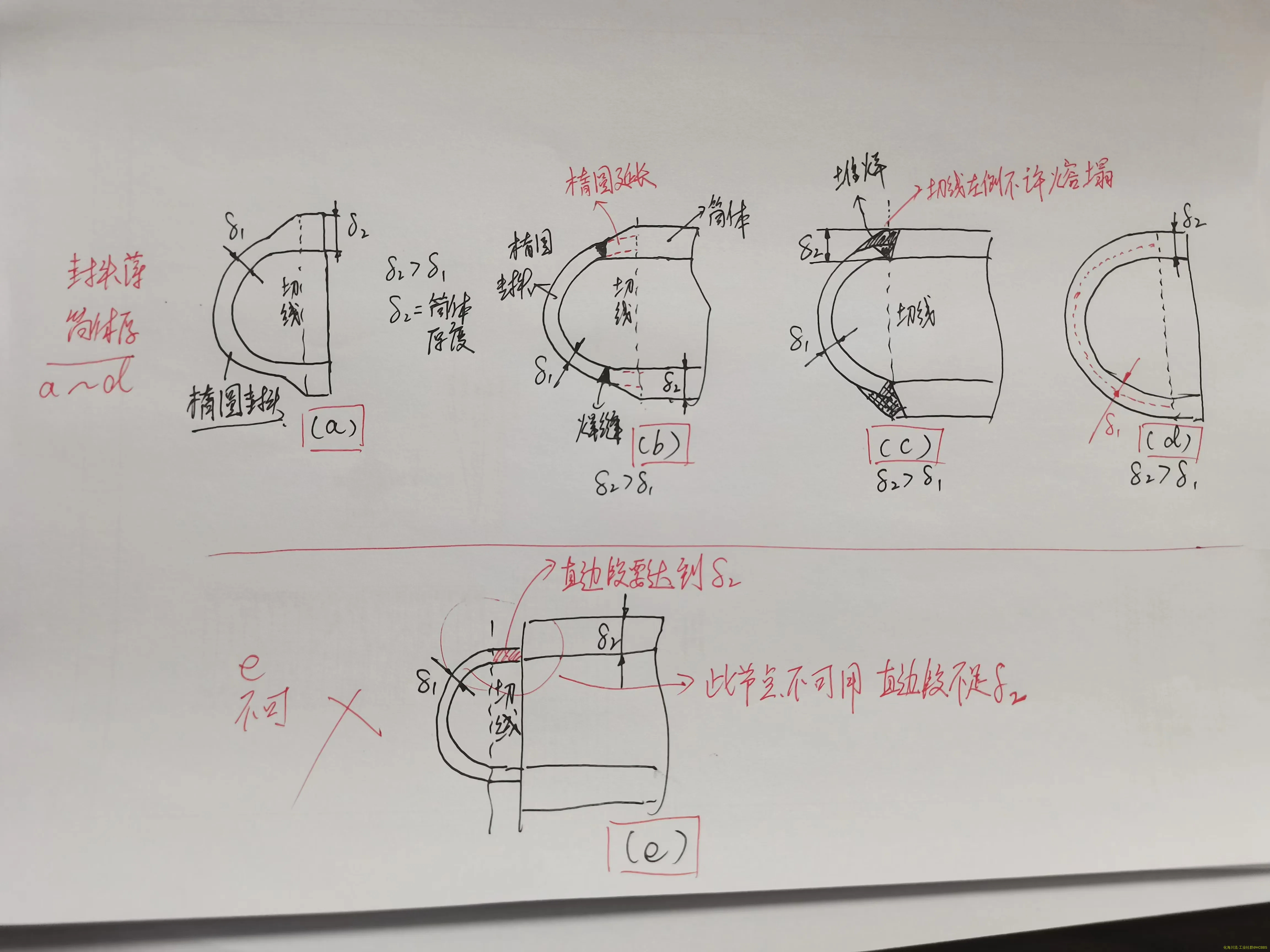

各位老师,请问,计算上封头直边段算筒体还是封头?如图1,椭圆封头薄12(10.5)mm,筒体厚16mm,计算上封头直边段按12mm取还是16mm取?封头的计算公式是不是只适用于椭圆赤道——切线以上椭球壳计算,不包括直边段的计算?——即越过切线进入封头直边段时,直边段属于筒体部分,应按筒体厚度计算?(如图2)
像图2里节点,半球封头无直边段,“切线”为计算上壳体和封头明显分界线; 那换成椭圆封头呢? 计算上仍以“切线”为封头和筒体计算上分界线吧(如图3、图4)? 直边段应按筒体厚度计算,不应按封头考虑吧?过了切线,出了椭球壳范围,σθ与σΦ关系已经不符合椭圆封头计算公式了吧(如图3、图4)?

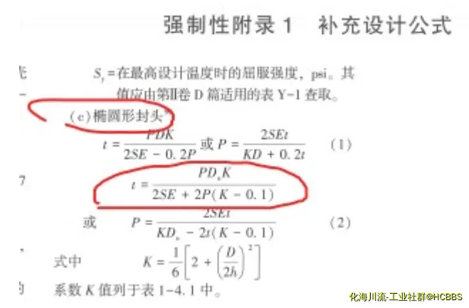

带直边封头,取椭圆封头和圆筒体直边两部分的大值作为封头最小厚度,特别是高压,椭球和直边厚度相差较大,
发表于 2025-1-16 13:15:36
image.webp ,见附件,PV软件是计算椭球和直边两部分,取大值,我国SW6没有考虑这么细。

您好,看了您发的截图,查了一下ASME的标准,截图里straight flange封头直边段采用的计算公式是UG-27(C)-(1)是圆柱筒体的计算公式,这是不是也说明ASME对于封头也是以切线为界,切线以上椭球面按封头本体计算公式(VIII-1卷附录1-4公式),而直边段采用UG-27(C)-(1)公式,说明切线以下直边段就是筒体,按圆柱筒体计算考虑?

是的,只有压力超大,直边和椭球壳的厚度相差就明显起来,中低压一般不明显,

您好,那对于封头取直边段和椭球面较厚者是为了方便同一厚度制造吧?如果压力大时,筒体和封头厚度相差较多,采用图节点a~c(a-封头整体制造从椭球面到直边段变厚度,b-封头焊缝设置在椭圆壳上,c-封头焊缝设置在切线处)制造封头,就可以封头椭球面和直边段各算各的吧,不需要再按d设计吧?且封头薄,筒体厚时,a~d节点均可选用,唯独e不可用吧——直边段不满足圆筒厚度δ2?

好的,那具体而言,一台设备椭圆封头14mm,筒体18mm,则椭圆封头直边段不管用什么方式制造,均要保证18mm吧?

由于椭圆封头成形时会减薄,所以会根据减薄量来加厚钢板,以保证成形后椭圆部分的厚度不小于设计壁厚,相同材料的话,中低压封头一般是封头直边段比筒体厚。

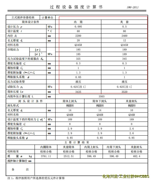

设计压力20MPa,设计温度150度,腐蚀余量1mm,直径2000mm,材料Q345R,不考虑开孔,筒体计算135mm,椭圆封头计算131mm计算都合格,差4mm,这时候椭圆封头的直边是不行的,所以椭圆封头不能去131mm,最小厚度也是135mm

你的这个筒体18mm和封头14mm差,是因为其他原因(可能是筒体上开孔,或支撑),不是因为设计压力,筒体的计算厚度公式和封头的计算厚度公式差异造成的

封头的直边计算14mm肯定是行的,就不用保证18mm,看计算公式,带入筒体计算公式看看就行

是的,您的理解是正确的。如果椭圆封头的厚度为14mm,而筒体的厚度为18mm,那么在设计和制造过程中,封头的直边段应至少保证与筒体相同的厚度,即18mm。这是为了确保整个压力容器的结构强度和安全性。
在实际制造过程中,封头的直边段可以通过增厚处理来达到筒体的厚度要求。这种做法通常包括在直边段增加额外的金属层或者使用更厚的板材来制造封头,以确保其厚度不低于筒体的厚度。这样可以保证封头与筒体在连接处的机械强度和耐压性能,避免因厚度不足而导致的潜在风险。
因此,无论采用何种制造方式,封头的直边段都应满足或超过筒体的厚度要求,以符合安全标准和设计规范。

SW6计算中,椭圆形封头的厚度一般都比筒体的厚度薄,如果强度满足要求,可以采用不同的厚度的

好的,谢谢,我要来了计算书,如图1-5(PDF可下载) 喷淋塔釜液罐计算书.pdf ( 下载次数: 1,容量519.59 KB,)

好的,谢谢,我要来了计算书,如图1-5(PDF可下载),不过对于夹套包住后封头厚度仍然小于筒体厚度,我也 ...

您好,能解释下为什么外压计算长度过长,会导致封头比筒体薄吗?
