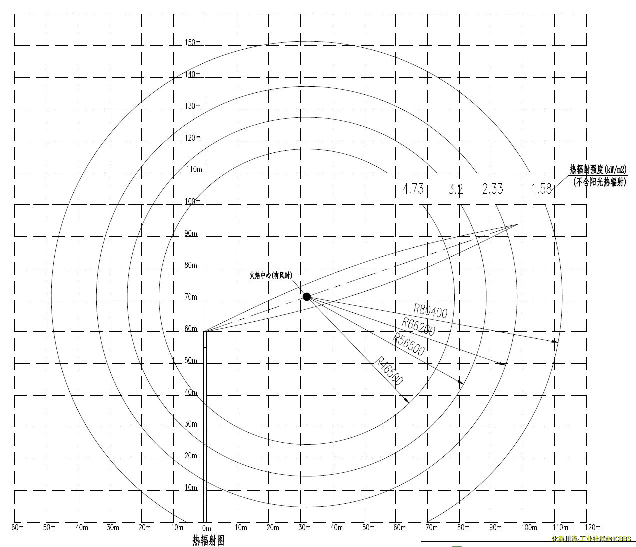

请问各位老师,热辐射图怎么看?例如辐射强度3.2kW/㎡时,如何确定火炬的影响范围呢?

热辐射图通常显示不同距离处的热辐射强度。要确定火炬的影响范围,需要找到图上显示3.2 kW/m?辐射强度对应的距离。这个距离就是火炬热影响的范围。

你好,在我这个图上,能看到影响范围具体是多少吗?3.2kw/m2有一个圈  详情 回复 发表于 2025-1-3 08:55

通常来说我们要看的是距离火炬中心多少米处地面的热辐射强度,所以你要注意这个标高。对于你这个辐射图,可以清晰得判断出不管距离多少米,地面最大的热辐射都不大于2.33,目测可能在1.95左右
