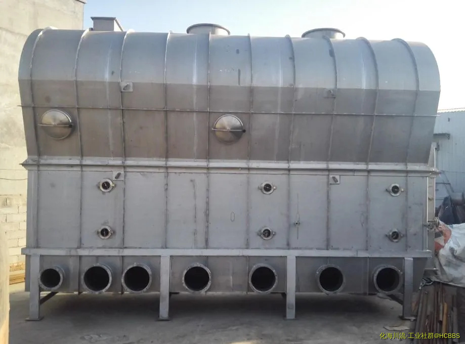

我们一期氯化钠和硫酸钠干燥选用的是振动流化床,运行情况不好,死床较多(离心机拉稀后,湿料进入流化床,很快死床,清理很麻烦),漏料严重,现场环境较差。二期新项目正在选型,目前对沸腾流化床比较感兴趣。但不知道沸腾床适不适合硫酸钠和硫化钠的干燥,选型时要注意什么。

二期项目硫酸钠和氯化钠的干燥设备,沸腾床是一个不错的选择。沸腾流化床在处理易结块或粘附性物料时表现较好,它可以有效避免物料死床问题。
选型考虑以下几点:
1. 物料特性:确认物料的湿度、粒径分布以及粘附性,沸腾床更适合干燥颗粒状物料。
2. 操作条件:确保流化床的操作参数(如温度、风速等)符合硫酸钠和氯化钠的干燥要求,以免发生物料过热或未能有效干燥。
3. 设备材质:因应腐蚀性环境,选择耐腐蚀的材质构造沸腾床。
4. 清洁与维护:选择易于清洁和维护的设备设计,以减少停机时间和提高生产效率。
建议与专业的设备制造商进行详细交流,提供完整的物料数据和生产需求,以便他们提供更准确的设备设计和建议。

考虑到该物料的特性,与盐化工物料相比,该物料出料不稳定(受前期工
艺影响大)、杂质含量偏高(与前期废水组分相关)、流动性差、结晶粒度偏细、
含水率偏高,故设备选型时需充分考虑到与常规物料的这一区别。
针对废水处理产生的物料,特提出如下针对性设计措施(区
别于常规干燥系统设计):
(1)进料口设置分散布料器,将湿物料均匀分布、以抛物线形式落入固定式
沸腾干燥床内,防止湿物料成团、成块(尤其是螺旋输送机进料方式,物料受螺
旋叶片的挤压,更容易成团)落入干燥床内粘结在床壁或者风板上,造成干燥系
统死床现象的发生。
(2)采用粉体类干燥专用布风板,根据物料的具体粒度特点,采用整体式垫
片,侧出风结构,母板、垫片采用激光切割加工工艺,加工精度高,出风间隙均
匀,防漏料,保证沸腾床出风的均匀、稳定性,物料在干燥床内流化均匀,无死
角、吹穿、腾涌、沟流等不正常现象的发生。
(3)结合物料的特殊性质,粒度细、粘性大、易结疤、含水率偏高等特性,
而固定式沸腾床落料区因进料含湿量高属于易沾、易结疤、易结块区域,故在干
燥床内部专门设置落料区,防止湿物料粘结在干燥床内部风板、内壁上。
(4)由于系统产能可能会发生波动,在保证沸腾床正常运行的同时,为降低
系统能耗,在保证干燥效果的同时,尽量降低干燥床内干燥床层温度,同时根据
干燥床内物料料层高度及流化状态,合理控制风机开度(风机变频控制),从根
本上降低系统蒸汽消耗及电力消耗,达到节能、高效、干燥的效果。
(5)干燥床排料口设置快排门及溢流堰排料装置,粉体料在干燥过程中通过
溢流堰连续排出(溢流堰高度可根据运行情况调整),系统干燥过程中产生的极
少量块状物料通过快排门排出,而不会留在干燥床内造成死床、积料现象的发生。
