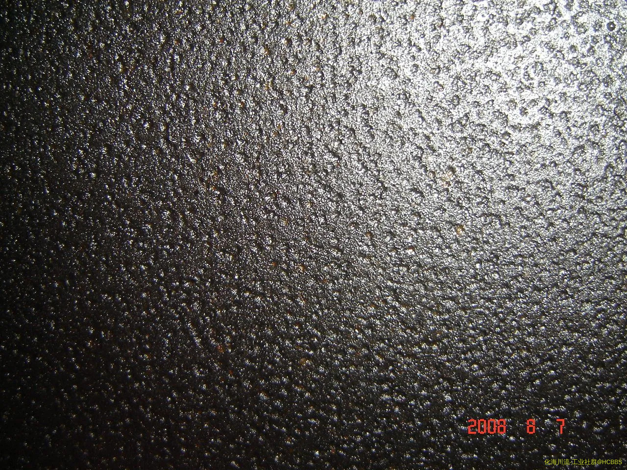

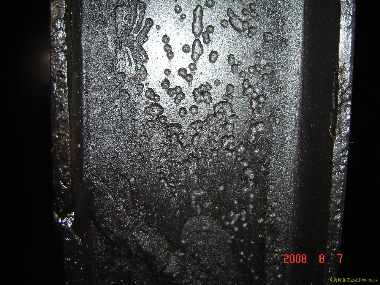

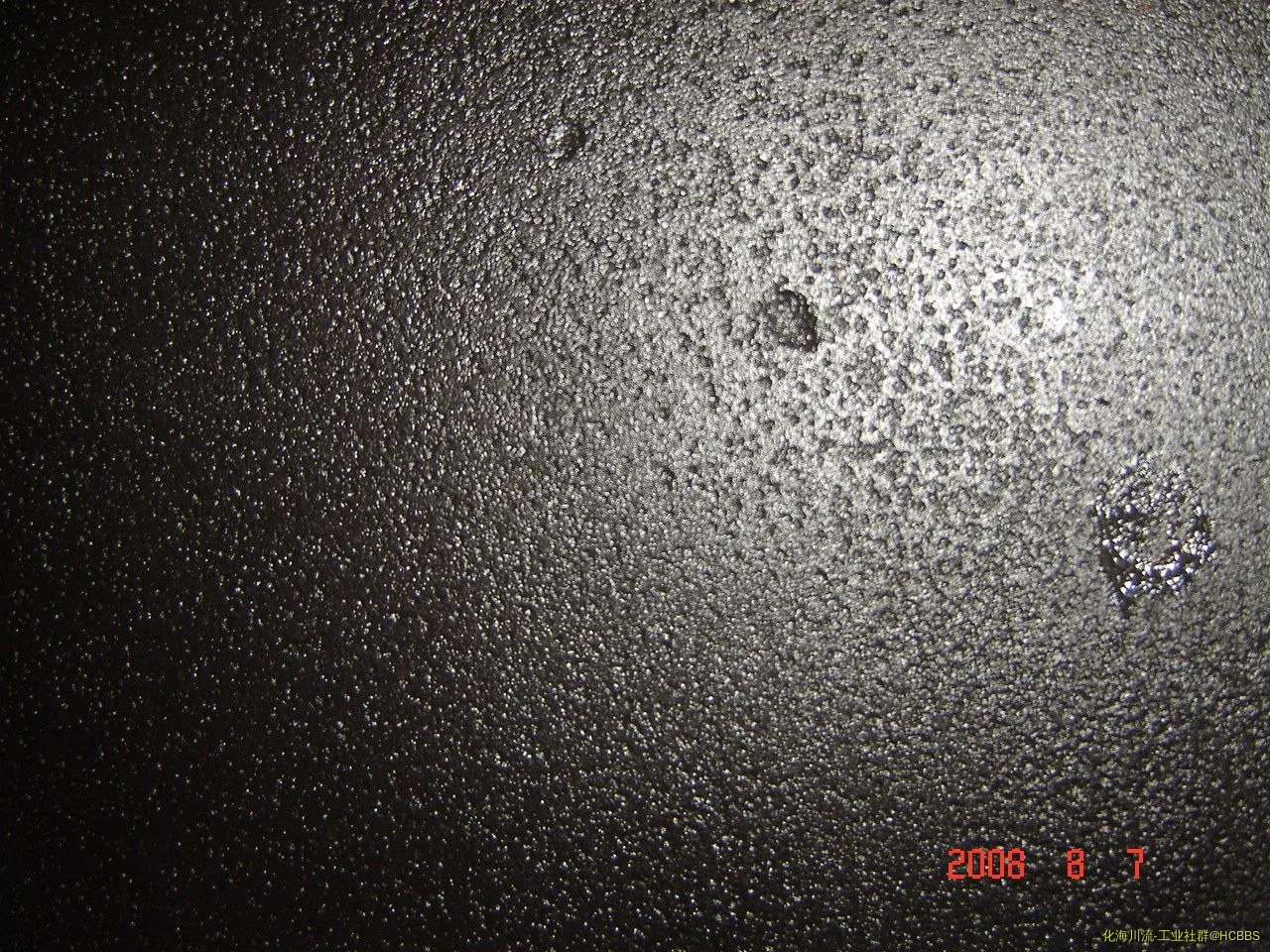

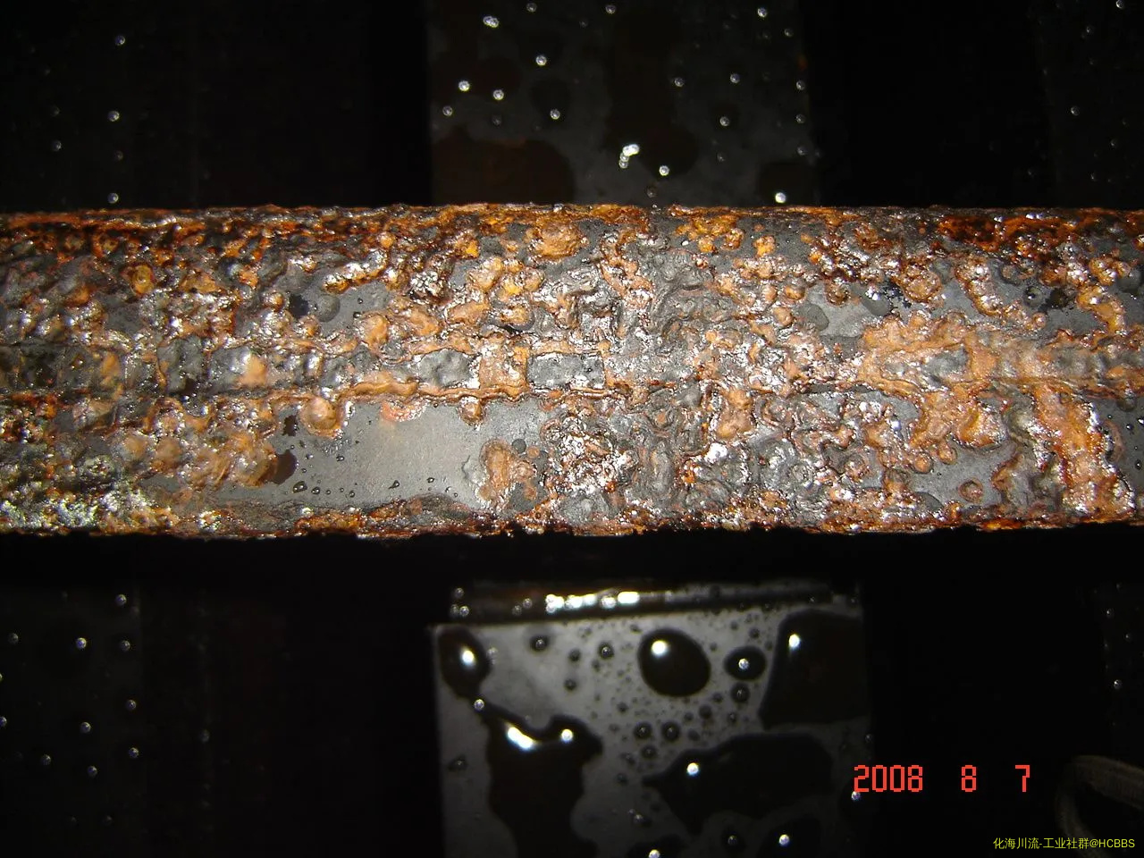

以下图是石油和工减压塔内壁腐蚀情况,介质,常底油、汽、温度395度、压力全真空情况下腐蚀情况。
发表于 2024-12-7 15:22:02
wingbaoliVIP会员 VIP会员 | 显示全部楼层       最后访问IP安徽省
减压塔内壁在处理高温395度和全真空下的常底油与汽时,会因为温度高和材质选用不当容易发生腐蚀。这种腐蚀通常由热应力、化学反应或油气中的腐蚀性成分(如硫化物)引起。要降低腐蚀风险,可以考虑使用耐高温和耐腐蚀的内衬材料,定期检查和维护。

这是点蚀吧!
