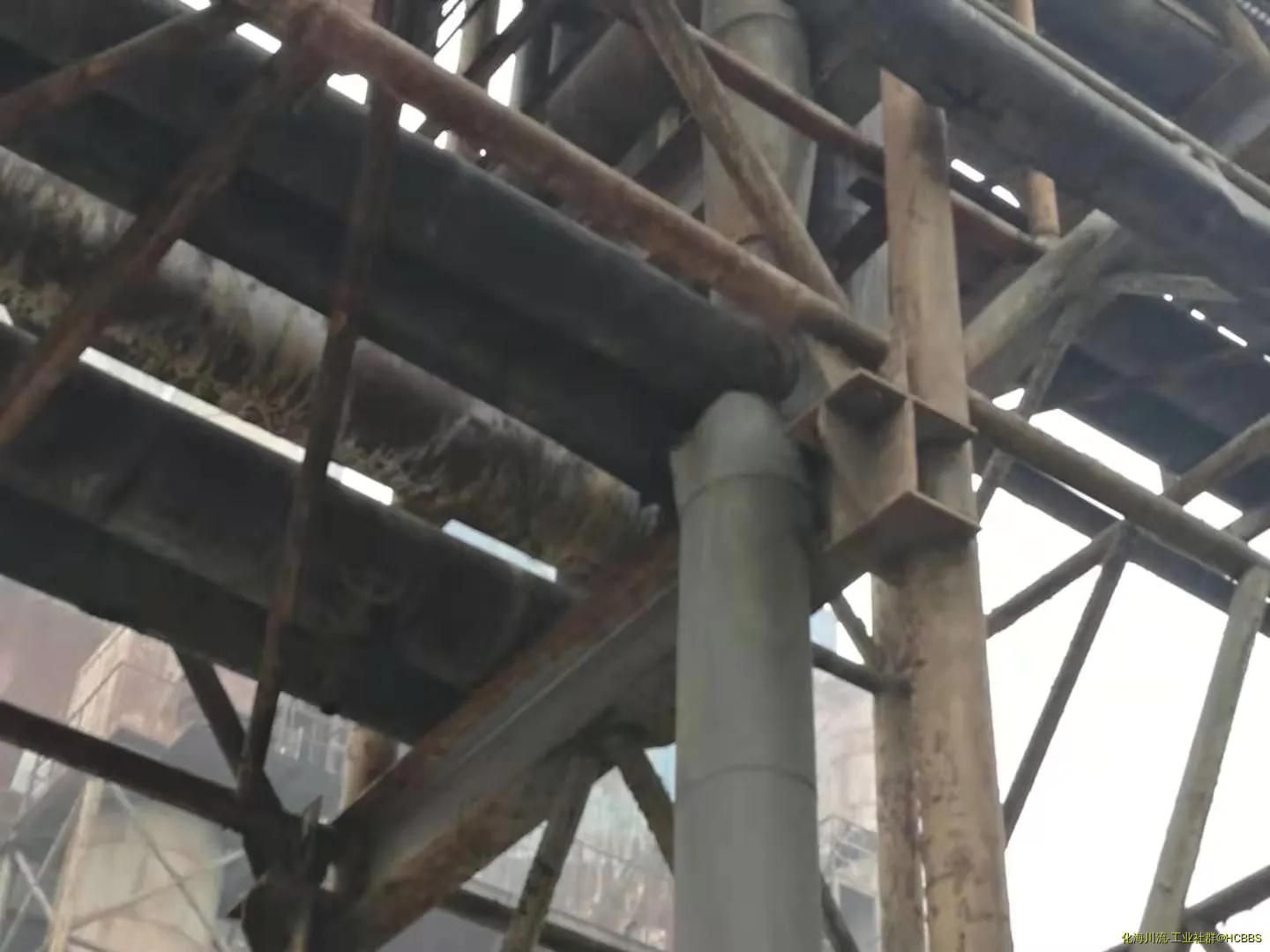

        以下图片是冶金化工大气室外钢结构的防腐涂层失效情况,涂层使用3年左右失效。这种情况采用什么涂装体系材料涂装一次保证涂层使用5年以上?

要使钢结构在工业大气环境中的二次防腐涂层达到5年以上使用寿命,建议采用以下步骤:
1. 表面处理:首先进行严格的表面除锈处理,可采用喷砂或打磨的方式去除原有失效涂层及锈迹,直至达到Sa2.5级的清洁程度。
2. 底漆选择:使用环氧富锌底漆,这种底漆具有优秀的防腐蚀和附着力特性,能有效保护钢材基底。
3. 中间层:使用环氧云铁中涂料,以增加涂层的整体厚度和耐腐蚀性,提供更好的机械强度和防腐保护。
4. 面漆:最后涂覆聚氨酯面漆或氟碳面漆,这些面漆对紫外线和化学物质具有很好的抵抗力,可以有效延长涂层的寿命,并且提供美观的外观。
5. 检验和修补:施工完毕后做好厚度和附着力的检验,确保每一层涂装都均匀、无缺陷。在使用过程中定期检查,发现小面积损伤及时修补。
应用上述体系,按照正确的施工流程和维护,通常可以保证钢结构在恶劣的工业大气环境中的涂层使用寿命达到5年以上。
