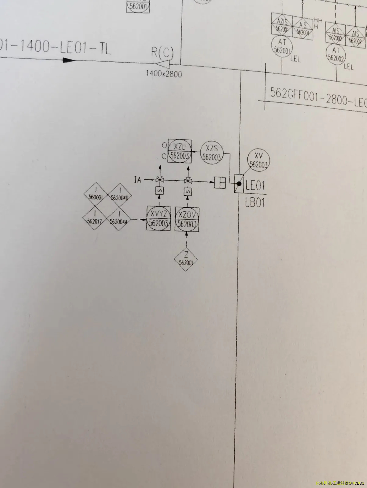

[讨论] 这些字母都是什么意思?
1.9K |6
跳转到指定楼层
热血大哥VIP会员 VIP会员 化海川流M | 只看该作者 回帖奖励 |倒序浏览 |阅读模式       最后访问IP内蒙古自治区
简介--.guestviewthumb {margin:10px auto; text-align:center;}.guestviewthumb a {font-size:12px;}.guestviewthumb_cur {cursor:url("template/one_default/assets/common/scf.gif"), default; max-width:300px;}.ie6 .guestviewthumb_cur { width:300px !important;} 登录/注册后可看大图 IMG_20241019_171040.webp (45.79 KB, 下载次数: 2) 下载附件  保存到相册 由手机上传 2024-10-19 17:18 上传 // [预览] strpos(IMG_20241019_171040.webp,'.doc') !== false //strpos(IMG_20241019_171040.webp,'.doc') !== false || strpos(IMG_20241019_171040.webp,'.docx') !== false 3575441 == 1725814 var jq = jQuery.noConflict(); function buyAction0(aid,tid){ layer.closeAll(); } function showBuy(aid,tid){ showWindow('attachpay', "forum.php?mod=misc&action=attachpay&aid="+aid+"&tid="+tid); } function showtip0(aid,tid){ layer.open({ type: 2, shade:0.1, area:['1200px','800px'], title:'附件预览', shadeClose:true, //content: 'https://bbs.hcbbs.com/plugin.php?id=doc_review:vie ...-登录查看全文

简介--开关阀的开关位置显示,三通电磁阀接连锁-登录查看全文

简介--这是个开关阀的控制,上方O、C表示阀门的位置反馈信号,XVYZ控制左侧电磁阀,该电磁阀控制为四个联锁信号,具体联锁内容要查看对应编号的控制逻辑;XZOV控制右侧电磁阀,接收Z的联锁控制。 ...-登录查看全文

简介--PID首页都有字母表示什么意思的,不会孤零零一张图纸的-登录查看全文
