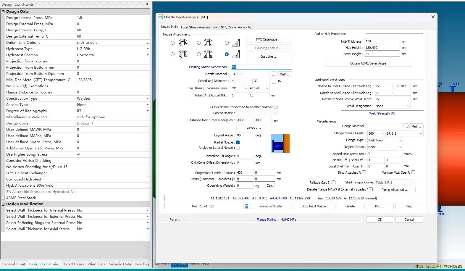

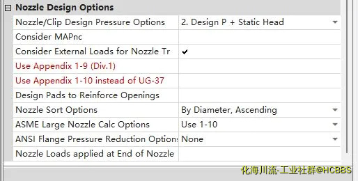

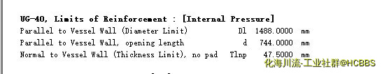

我在计算方法里看到计算直径都已经到1488了怎么才能让他接近正常数值

如果筒体没有太多余量,30in的接管算到130mm不很正常吗,SW-6你用的是相同筒体厚度吧,国标安全系数低,厚度小不也正常吗

筒体直径,材料,压力,温度,参数提供一下

直径2600 压力1.8MPA 材料主体用的是SA-516 70 温度60℃

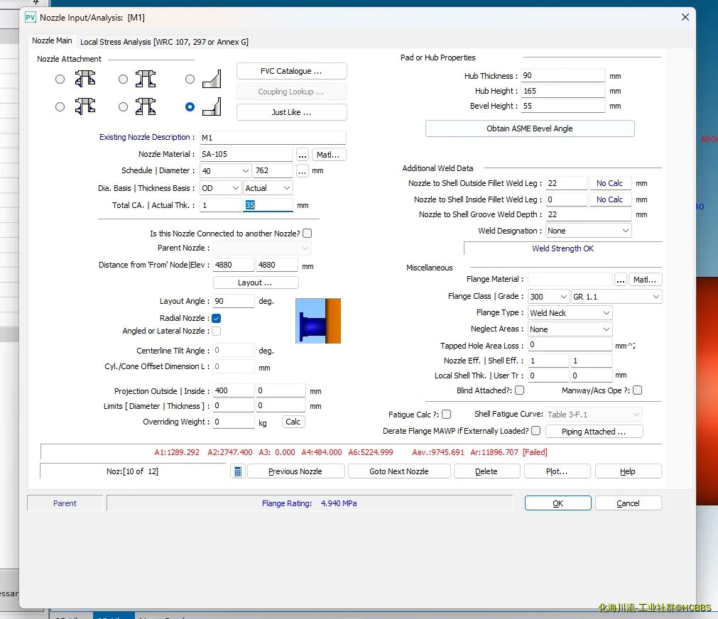

接管厚度10改为35,锻件管厚度130改为90
发表于 2024-9-29 15:11:42

image.webp ,见附件,调整一下
发表于 2024-9-29 15:13:21
Termite楼主 VIP会员 VIP会员 | 显示全部楼层       最后访问IP浙江省
不行,还差一点,稍等我看看怎么发图片

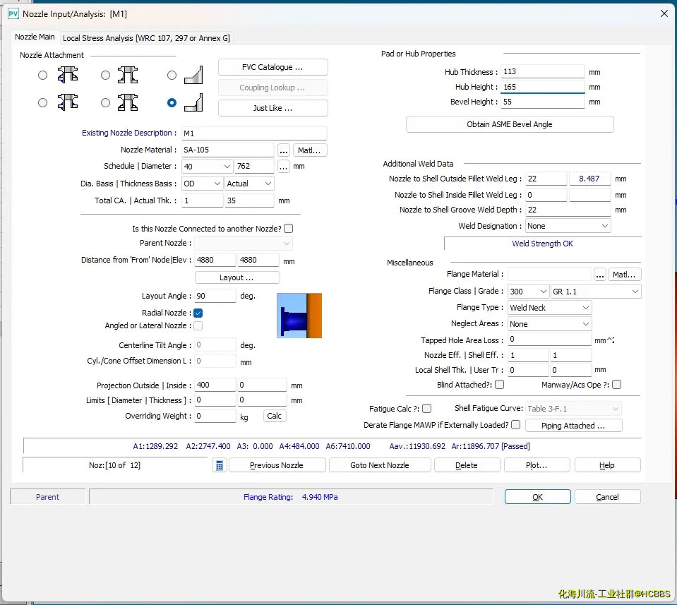

发表于 2024-9-29 15:25:26
Termite 发表于 2024-9-29 15:25
是我这个位置太远了吗大佬
筒体厚度多少,我取22

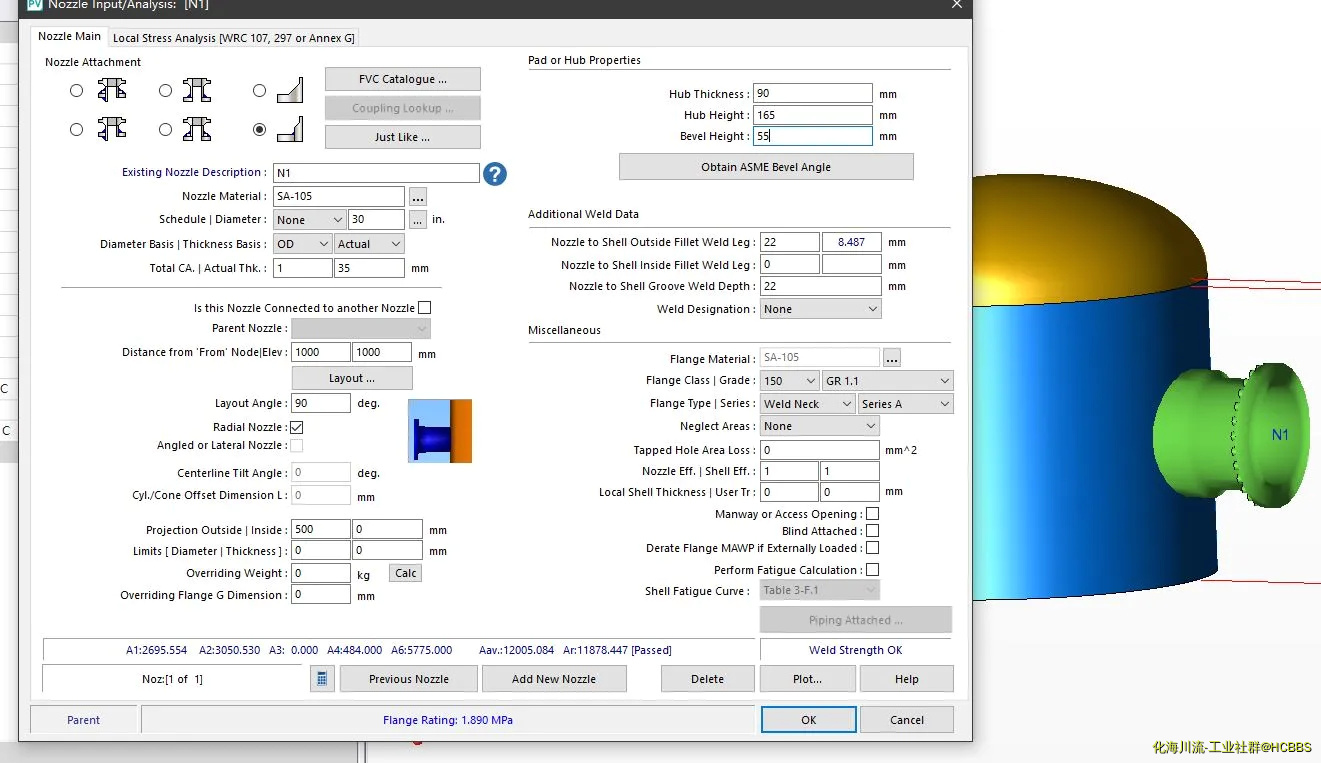

发表于 2024-9-29 15:34:09
你取95看看
发表于 2024-9-29 15:35:26
厚度是22,取95不行,我取到了113才可以

我看这个计算补强直径这麽大,不影响计算结果吗
