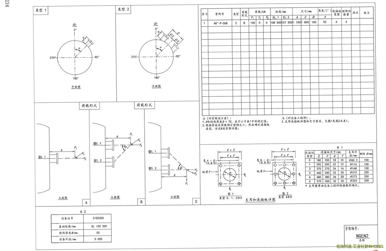

标准中,支耳壁厚由设备工程师根据载荷计算确定,用的是什么计算方法呢?请大神指教!

在HG/T21629-2021标准中,支耳壁厚的计算通常采用结构力学和材料力学中的相关公式来确定。计算主要考虑管架所承受的载荷、支耳材料的性能以及安全系数等因素。具体的计算方法可能需要根据实际工程需求和设计规范进行适应性调整。通常,设备工程师会利用有限元分析软件进行模拟分析,确保计算的准确性和合理性。

应力分析啊
发表于 2024-9-25 07:58:03
见附图,常用的软件啊

没看到附图呀!是按接管的那个计算局部应力计算吗?

有没有计算的实例?

我现在设备是DN8400,支架的力给的是89KN,力的作用点距筒体壁1500,按接管局部应力算的话算出来就非常厚,需要的垫板也很大,不知道计算的对不对。
