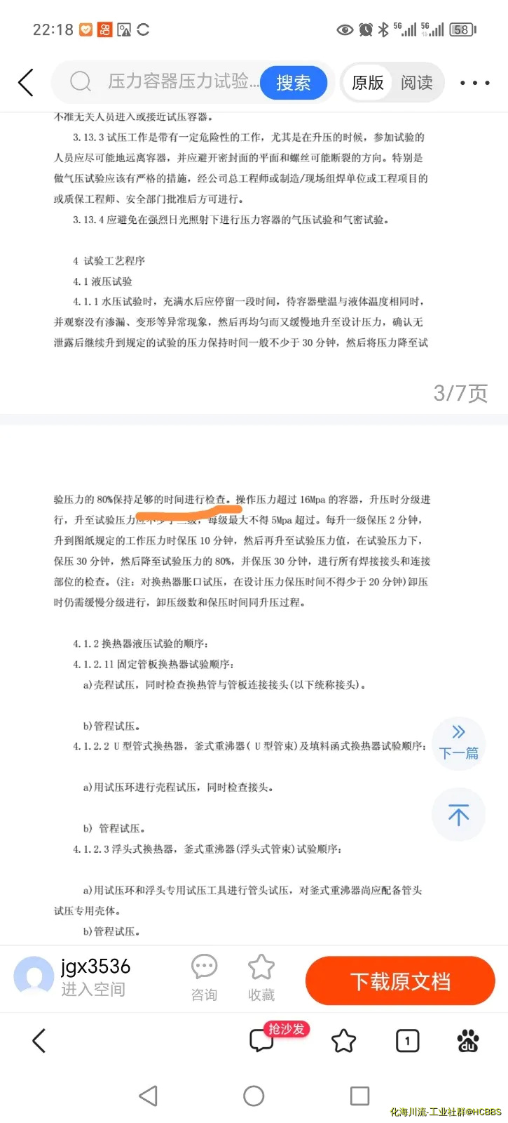

我公司对换热器打压要求保压一个夜晚,但是我们这里白天和晚上温差有10度左右,每次打完压后放到第二天早上就掉一两公斤左右,放到中午在降压的基础上又会升压0.5—1公斤,这是不就能说明换热器不漏?还有就是根据规范保压30分钟,后留足够的时间进行检查有无漏点,
由手机上传
由手机上传
个足够的时间是多少(规范也不明确)

本来你按照流程打到试验压力保压至少半小时,然后降到设计压力保压足够时间,无渗漏、异响等即可,你们保压24小时才算足够也是够谨慎的。
目前没有证据表面压力浮动过大是温差过大导致的,这只是个人推测,按照标准应当保持壁温和水温保持接近,如果只打半个多小时压力一般情况下不会出现温差过大的情况。
发表于 2024-9-24 09:30:20
海川大学二年  |  头衔:  【【互相答疑】】
换热器耐压试验顺序应当按照GB/T151-2014要求:
1.壳程→管程:
  a.固定管板式;
  b.U形管式;
2.管头→管程→壳程:
  a.浮头式;
3.管头→壳程+管程;
  a.压差设计;
其他类型换热器依据设计要求。
发表于 2024-9-24 09:39:30
试验压力下保压30分钟,保证不降压,基本排除了大的泄漏,“足够的时间”是一个灵活规定,要根据条件、人员等因素来决定,比如阳光充足的白天,一个视力很好的检验员,他的检查时间可能就短,但如果是在晚上,照明条件不好,一个轻微近视且不戴眼镜的检验员,他的检查时间可能就长一些。
个人认为这个时间完全掌握在检验人员手里,给检验人员提供充足的检验时间,赋予他们这个权利,同时,检验员确认合格就可以泄压,也要承担相应的责任。我们公司的“足够时间”一般在10-30分钟,小容器也就10分钟,大一些的容器或者换热器管板接头就需要时间长一些,但一般在30分钟内。
发表于 2024-9-24 09:41:40
