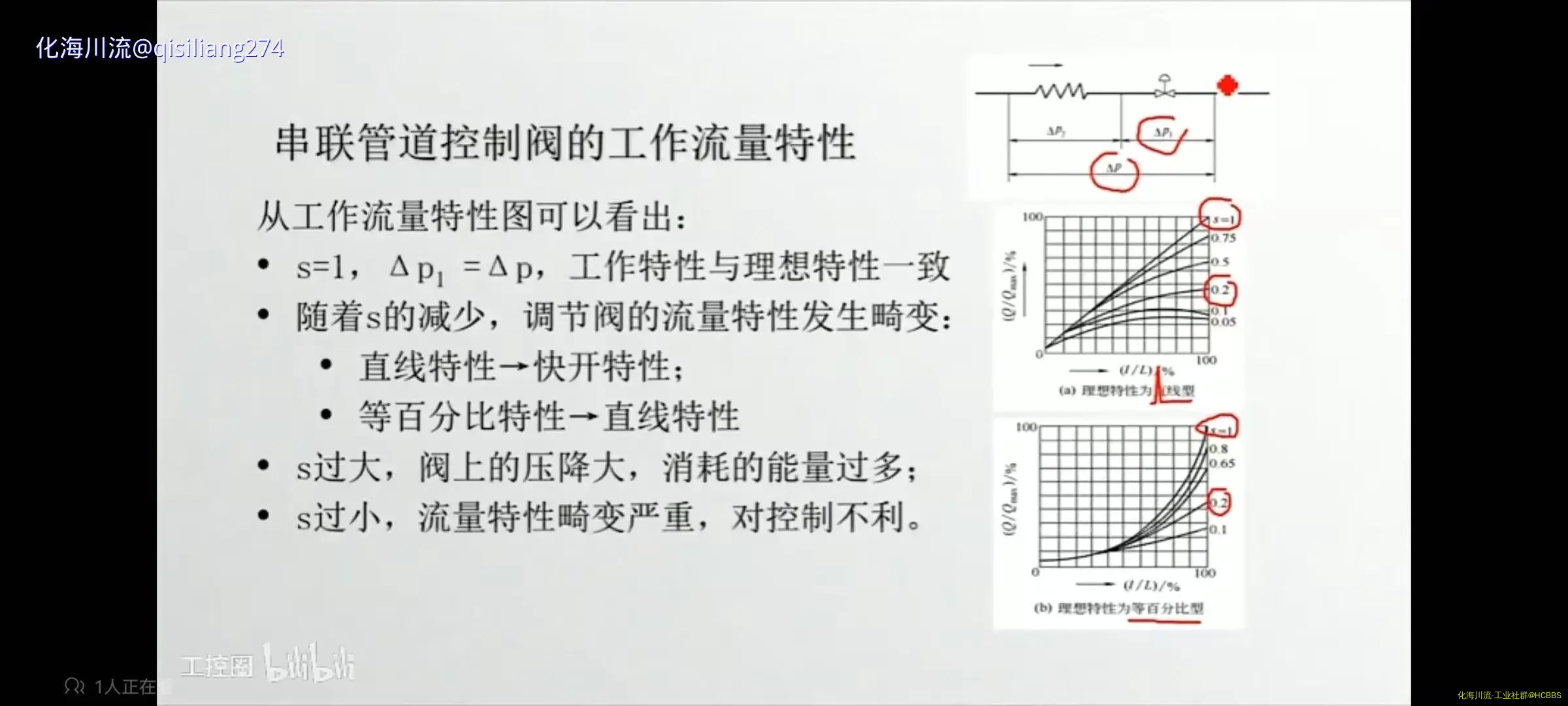

如截图所示,这才发现,如果调阀的阻力占整个管系的阻力比例更大,才能确保它的流量特性是接近于等百分比的,那是否在具体工作中,真的需要刻意增加调阀的阻力?

在调节阀选型过程中,我们确实需要考虑调节阀与整个管系的阻力配合,以达到最佳的控制效果和流量特性。通常,调节阀的设计和选型是要使其在系统中存在一定的阻力比例,这有助于提高调节精度和流量控制的稳定性。
但是,并不推荐人为地去刻意增加调节阀的阻力。如果调节阀本身的阻力不足以产生良好的流量特性,这通常表明选型可能不合适。应当重新评估并选择更符合系统需求的调节阀型号和规格,而不是通过增加阻力来强行改善性能。
合适的做法是,根据系统的具体需求和工况,选择能够在预计的压降和流量范围内有效工作的调节阀。这可能涉及到对系统进行全面的动态模拟分析,以确保所选的调节阀能够在实际操作条件下满足性能要求。
