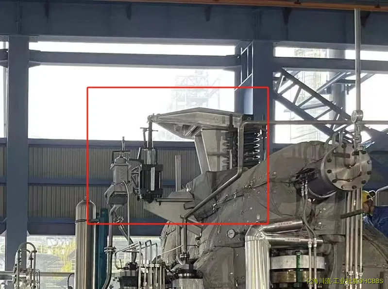

[求助] 压缩机上的这个装置是什么?

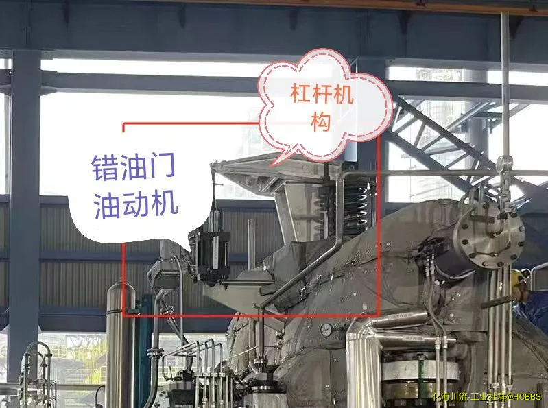

液压调节机构

错油门,调节气量的

调节机构,控制进气量的,跟负荷有关系

调速系统

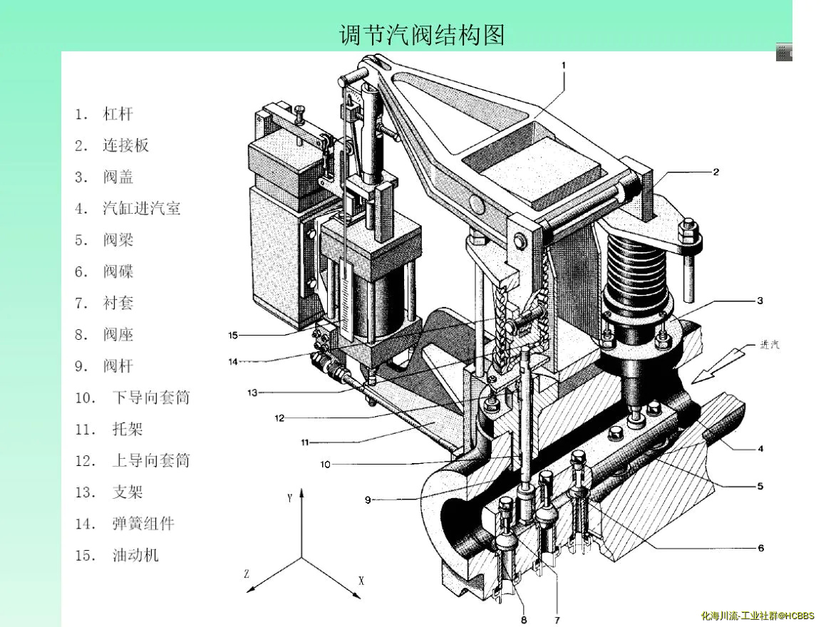

调节机构,控制进气量的,用于调节负荷。

调节汽阀,调节进汽量从而调节负荷!
