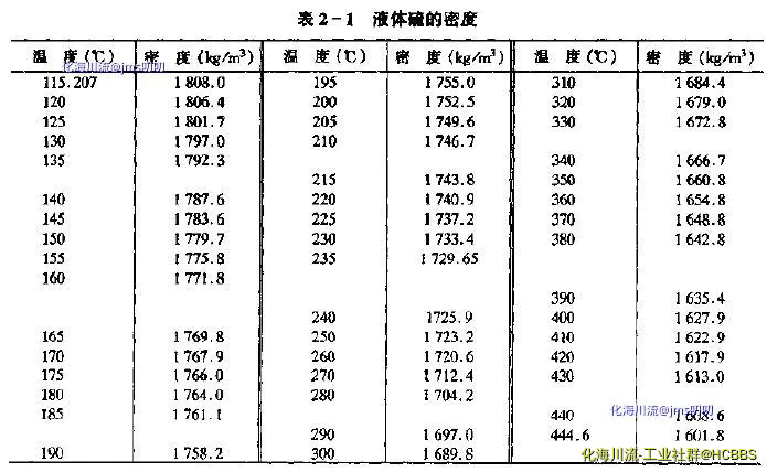

找到一个液硫密度表,供参考

好像附件漏掉了,补上

液硫的密度大约在1.8克/立方厘米左右,具体值可以依据温度和压力的变化而有所不同。常见的液态硫在环境温度下的密度数据可以通过查阅化学物质手册或相关数据库获得。如果需要更详细的数据,建议访问专业的化学资料网站或咨询相关的化学专业书籍。对于实验或工业应用,最准确的方法是直接测量特定条件下的样品。
