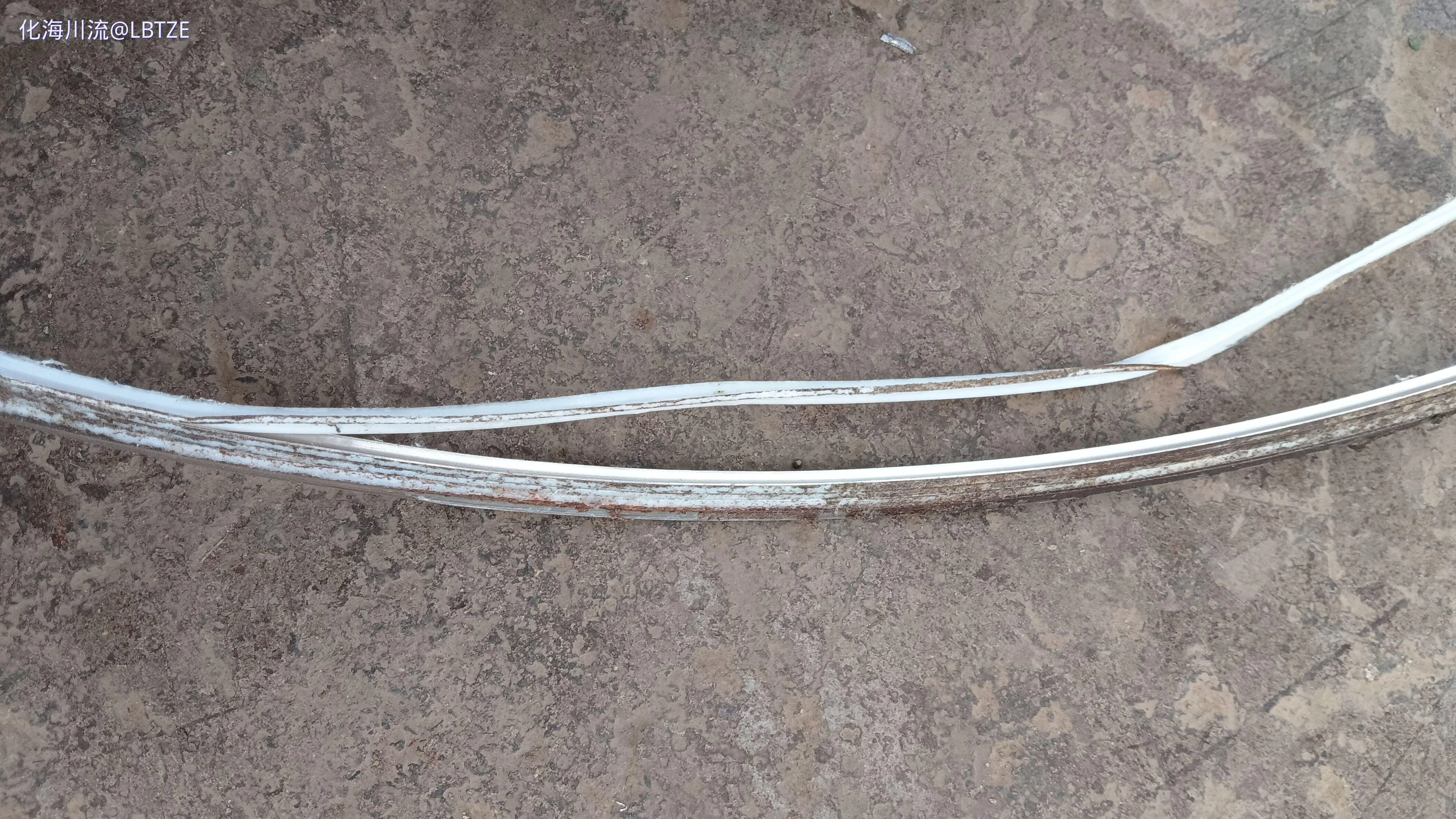

如题,想知道缠绕式垫片的内环、对中环、填料和金属带分别对应哪里,有图示意最好,百度了一圈没找到,望大佬给个图示,万分感谢(如有其他的法兰垫片,如金属环形垫、包覆垫片以及齿形组合垫就更好了)

我们单位主要用的是D型缠绕垫片,也会用到C型,但很少,在车间拍了几张图片,仅供参考。
发表于 2024-7-31 09:02:44
D型缠绕垫片-对中环(外环)
D型缠绕垫片-对中环(外环)
D型缠绕垫片-石墨填料
D型缠绕垫片-石墨填料
D型缠绕垫片-四氟填料
D型缠绕垫片-四氟填料
D型缠绕垫片-金属带和填料(四氟)
D型缠绕垫片-金属带和填料(四氟)
D型缠绕垫片-金属带和填料(四氟)
D型缠绕垫片-金属带和填料(四氟)
