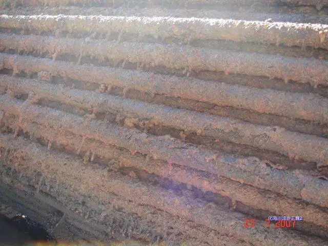

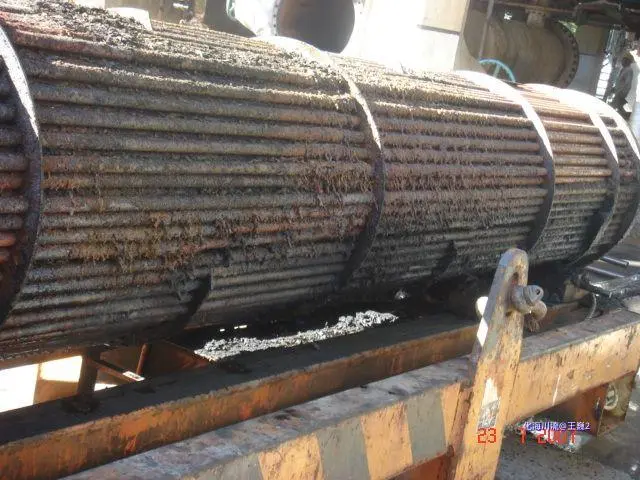

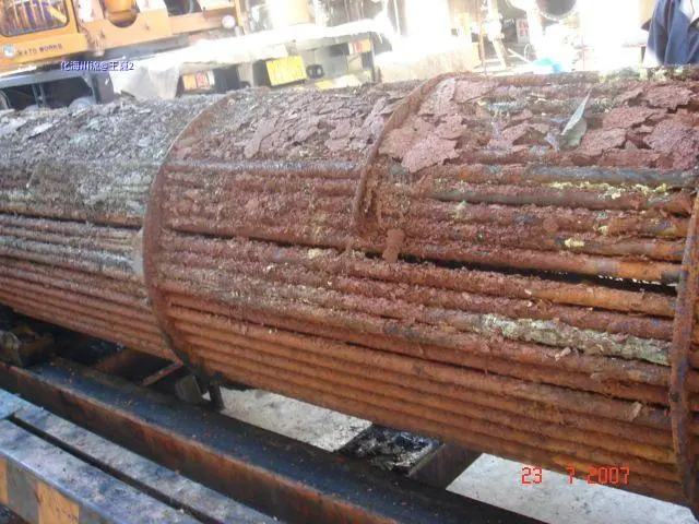

        下图是汽油水冷器管束,使用温度130度左右,压力1兆帕。由于受HS-HCl-H2O系统的腐蚀,碳钢管束使用2年多的腐蚀情况。严重影响管束的使用寿命及换热设备的换热效率。严重影响化工装置的安全生产。所以,对于碳钢管束的腐蚀与防护研究一直是我们防腐工程师研究的课题。

请专家给出几个防腐策略或方案吧,比如 涂层、镍磷镀、升级材质。。。现在这个现象还是很普遍的

换材料吧,双相钢 材料。
