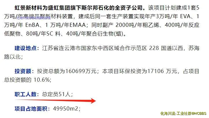

[讨论] 投资16亿,定员51人?现在化工装置自动化都这样高了吗?

瞎猜:52人及以后的用劳务派遣工。

这需要看虹景新材料与母公司斯尔邦石化的组织架构关系和相互分工,斯尔邦石化在连云港园区有完善的组织架构和职责分工,有多套上规模的化工装置,有成熟的原料、化工产品供销链。我认为虹景新材料公司的几套小装置充其量就是车间级规模,供应、销售两头在集团,仅负责生产,那么,定员51人多么?

我们有几套连续运行的小装置,由于资本结构,做成独立核算的小公司,一个公司也就20~30人,24小时倒班,还有日常的检维修力量。

足够了,这就是一个车间级管理规模

总占地5万平米,220米*220米,这么小的装置,51人都有点多了。主产能才3万。

一个班6个人,加上维修,够了。如果是纯生产的话那人数不少了。实际就一套装置。自动化用不了多少人

主要是生产人员

楼主老兄是说得在编的人员配置,这些人员的配置包括五险一金和能够说得到台面的工岗位;但一些临时的配置人员是可以调整的,五险一金是可以谈的(基本上是向不给的方向谈),甚至是可以那样的处理的,只要钱给得合理并且没人去劳动监督那边告你,用些大骡子大马但不给好草料,应该没什么问题。

应该只算了生产人员了吧! 看产能装置应该不大。51也差不多吧

多了,还可以减员
