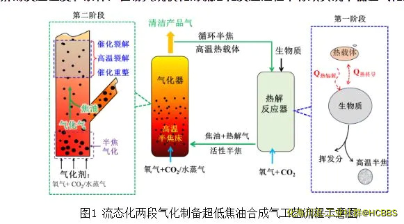

为了最大程度地使气化炉吃“粗粮”,并从根源上破解生物质气化过程副产“焦油”的世界共性难题,沈阳化工大学许光文教授团队,创新了流态化两段气化技术,利用流态化反应器实现了低焦油两段气化工艺(图1示),通过生物质热解和半焦气化的反应解耦,协同了生物质预氧化降低焦油生成、生物质焦油热裂解和高温半焦催化裂解深度脱除焦油的作用,并依据产品气品质分别优化调控热解与气化/焦油理解的反应温度和条件,在易大规模化的流态化反应过程中有效实现中低温气化的超低焦油生成和释放的技术优势。

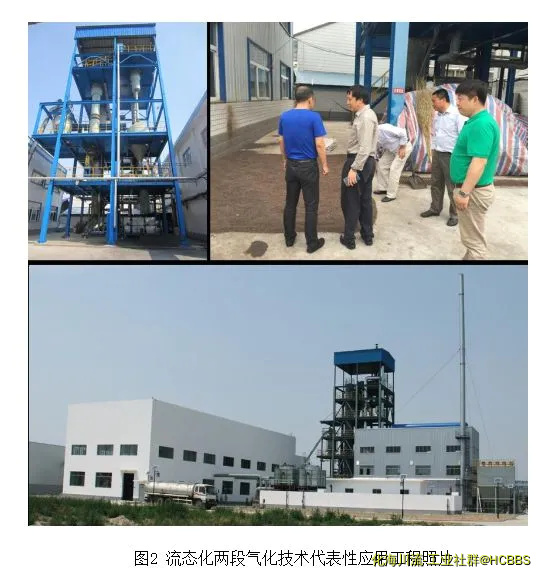

流态化两段气化已在空气气化生产燃气方面成功应用于中药渣、白酒糟等轻工过程的生物质废物,在河南、四川、山东、安徽等地建成了年处理工业生物质废物万吨至5万吨级的多套产业化应用工程(图2为代表性应用),有效实现了气化燃气焦油含量低于50 mg/Nm3的国际先进技术指标(Bioresource Technology 2016, 206, 93–98; Carbon Resources Conversion 2018, 1(2),109–125; Carbon Resources Conversion 2020, 3, 1–18)。

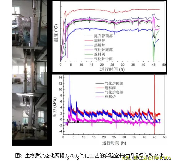

(1)运行稳定性与合成气品质。流态化两段气化在易于工业放大的流态化反应器系统中实现反应分级的“两段”超低焦油气化原理,使其更加适合高含水的小颗粒燃料的气化转化,包括生物质及低阶煤。在成功实现空气气化技术的产业化应用基础上,响应“绿色合成”对生物质气化生产合成气对大规模低焦油气化技术的重大需求,近日沈阳化工大学的许光文团队建成并运行了生物质富氧气化制备低焦油合成气的实验室规模流态化两段气化工艺装置。针对高焦油产率的松木生物质成型颗粒燃料开展系统实验,并实现长时间连续稳定运行,结果如图3、图4示。采用O2/CO2的富氧气化,系统稳定操作近50小时(图3),产品气中有效气(H2+CO+CH4)含量达70%,但由于实验室的长时间实验过程中未使用水蒸汽气化剂,且提升管反应器较短和采用电加热,致使H2/CO偏低,甲烷含量偏高,在实际的工程规模的更高温O2/CO2/水蒸汽气化时存有极大提升空间。

(2)合成气焦油含量极低。前述长时间实验过程中,每间隔5小时通过三级丙同液洗涤产品气样品流,测试气体中的焦油含量。产品气中的焦油含量随运行时间逐渐降低,在28小时后的丙同洗涤液已澄清透明(图4),很难测出含有焦油,表明实现了超低焦油气化。同时,图3的温度曲线表明,电加热的实验装置所形成的气化反应温度并不高(~800℃),在工业规模气化炉中,该气化反应温度将稳定于900℃以上,并将适用一定配比的水蒸汽气化剂,因此更利于焦油在气化反应器中的热裂解、催化裂解和催化重整,保障超低焦油合成气的有效生产。
