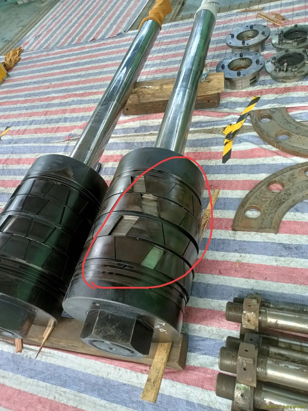

[原创] 压缩机的这些是什么环
4.5K |16
弱弱问一问,这些是压缩机的什么环,工作原理是什么?知道的给说说,谢谢

这些可能是压缩机中的密封环或者活塞环。它们的工作原理是通过与气缸壁紧密贴合,防止压缩过程中气体泄漏,确保压缩效率。

是密封环的话,怎么环上还有沟壑,压缩气不会从沟沟里出来吗  详情 回复 发表于 2024-5-26 20:33

环上的沟壑是为了存放润滑油,以减少环和气缸壁之间的摩擦,并帮助保持密封。虽然有这些沟壑,但设计时会确保其不会影响密封效果,气体不会从这些沟沟里泄漏出来。

活塞两端的不带有开口的叫导向环,作用是防止活塞本体与气缸磨擦造成损坏。带有开口的叫密封环,作用就顾名思义了。密封环开口是以安装方便、材质特性设置的。气缸中的工作温度差影响密封环的周长,安装密封环的周长刚好为最短活塞密封环沟槽的直径。安装时是下入活塞的同时,塞入活塞环的。活塞环在气缸中是要有一定的开口间隙的,所以才设置了多个活塞环以减少泄漏。活塞两端的导向环是要通过加热后,用一椎体桶状专用工具安装的。供参考。

宽的是支撑环,窄的叫活塞环

有沟壑的为支撑环,只起支撑活塞的作用,不起密封左右,窄的那个才是密封

宽的是支撑环,起支撑活塞作用,窄一点的是活塞环,在气缸内起密封作用

宽的叫支撑环,窄的叫活塞环,支撑密封作用
