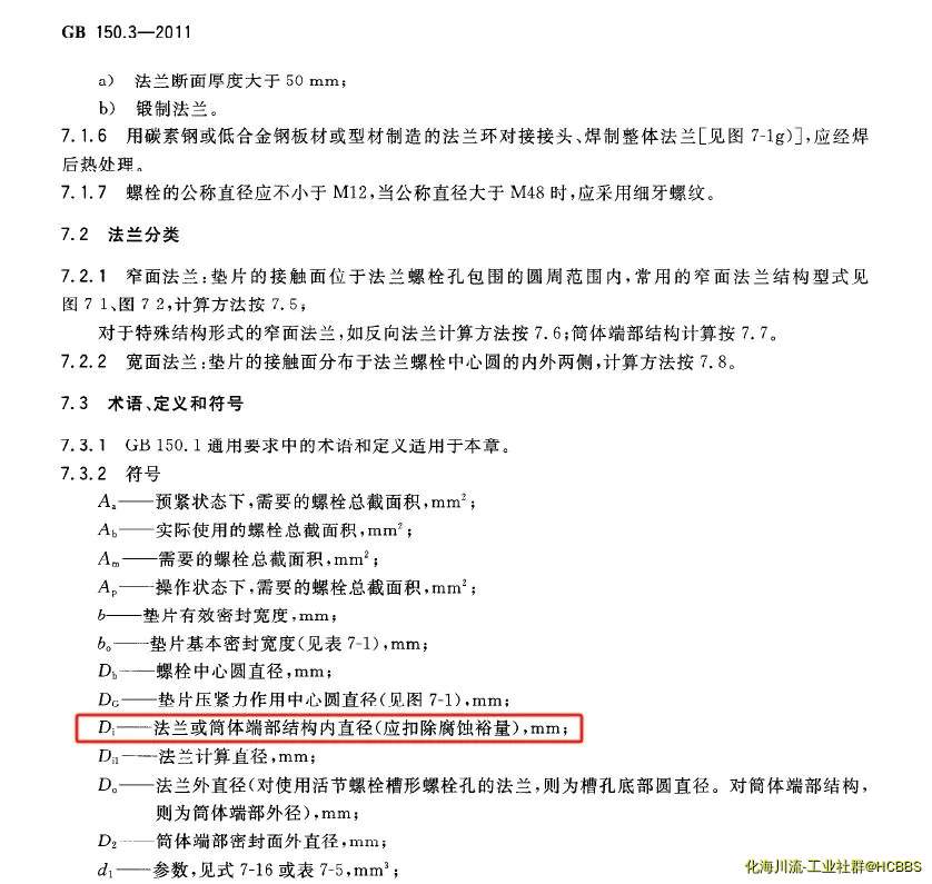

用SW6法兰计算时,法兰内径是否要减去2倍腐蚀余量?另外衬环法兰的内径是输入筒体的内径,还是法兰环的内径?

在使用SW6计算法兰时,法兰的内径应该减去2倍的腐蚀余量。至于衬环法兰的内径,应该输入筒体的内径。

需要考虑腐蚀,衬环法兰内径,输入的时候法兰内径

我看了下计算书,这个内径值直接影响的数据有:在法兰内径截面上的内压引起的轴向力FD、螺栓中心到颈部大端距离LA(力臂LD和LT计算都有LA参与)。从受力模型来看,这个数应该填筒体内径+2倍腐蚀余量。衬环法兰填法兰环内径的话,FD变大(DI的平方),LA变小(可能低于GB150最小值要求。

衬环法兰应该填筒体内径
