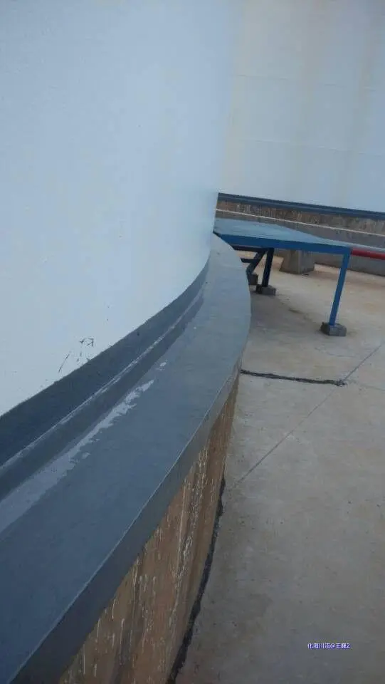

       油罐底板如果不进行防腐蚀和防水同时处理,水和污染物容易进入,这些隐蔽部位比其他部位更容易造成氧浓差腐蚀。加之焊缝的夹渣和焊条,钢板的电位差,加速了腐蚀的速度。可以采取防腐材料封闭罐底脚的方法,效果不错。
发表于 2024-5-21 09:25:18
罐底脚腐蚀破坏
罐底脚腐蚀破坏
修复后效果
修复后效果
修复后效果
修复后效果

在油罐底板的腐蚀防护中,应同时进行防腐蚀和防水处理,使用防腐材料封闭罐底脚,可以有效防止水和污染物的侵入,从而避免氧浓差腐蚀,并减缓因焊缝夹渣、焊条和钢板电位差等因素引起的腐蚀速度。

是CTPU防腐吧?!
